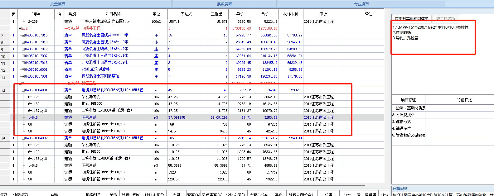

該項目為固定單價合同,但是清單價中并未描述遇巖石如何套定額,施工單位要求重新核單價,請問各位老師該如何組價。
廣岑 鉆石專家
答題: 36334 被贊: 11768
按合同約定
單價合同,應該重新組價。
2025-05-19 13:55:56
UKNOWNOTHING 黃金專家
答題: 3103 被贊: 1240
市政查找入巖,套入巖增加費工程量按入巖長度計算
