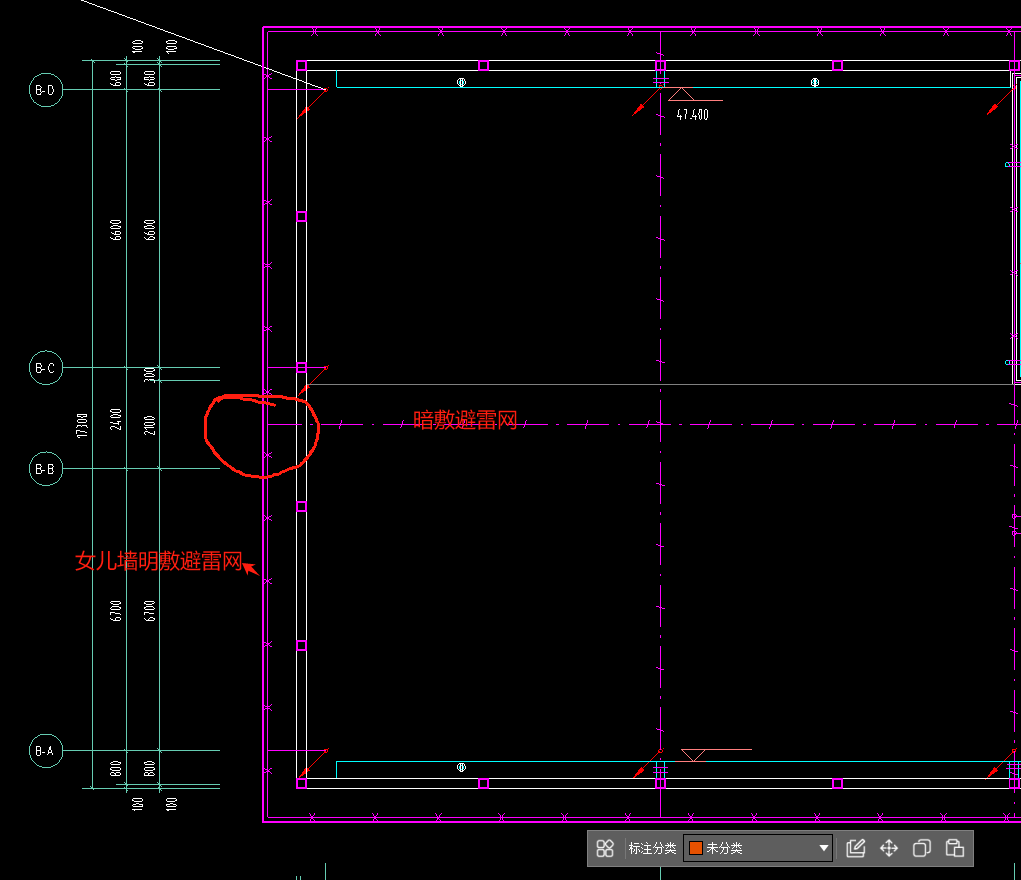

    老師們,女兒墻的明敷避雷帶和屋面暗敷避雷帶,需要單獨設一根圓鋼連起來嗎,圈起來的地方,有有引下線的地方是否也需要單獨焊一根?謝謝!女兒墻

  • 有高差的地方,就要有立管連接
    2025-05-19 12:18:21
  • 是的,需要。
    2025-05-19 12:18:33
  • 不用。
    引下線與避雷網(按設計圖示多少處)連接上。暗裝避雷網與女兒墻明裝避雷器(按設計圖示多少處)連接上,即可。
    2025-05-19 13:12:23
  • 不需要單獨計算,包括在定額 中了
    2025-05-19 15:07:31
  • 均要連通
    2025-05-19 15:21:08
