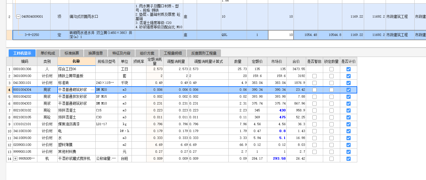

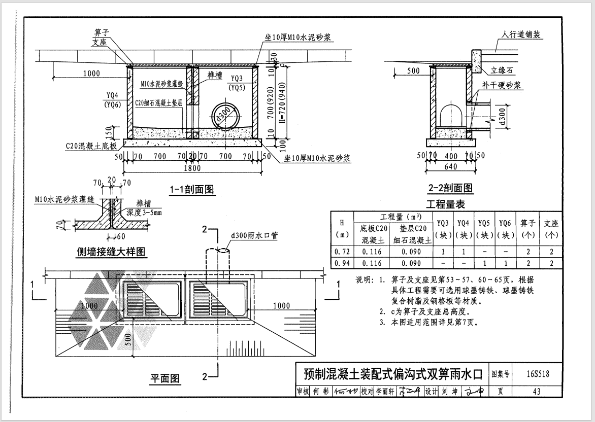

  • 請問套這個定額對嗎?定額里的混凝土是不是包含了圖集里的底板和墊層?
    是不是要把主材磚換成預制塊,磚的單位是千塊,混凝土都是立方,怎么換算呢?
    預制塊
    底板
  • 包含了墊層的量。
