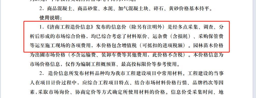

    信息價、市場價、測定價等這些價格,是否包括材料采保費?如果沒有備注說明的,是否表示都含?
    專業測定價是信息價的補充,信息價=市場價+采購保管費

  • 信息價、市場價、專業測定價的包含內容:
    信息價
    信息價是政府造價主管部門根據各類典型工程材料用量和社會供貨量,通過市場調研經過加權平均計算得到的平均價格,屬于社會平均價格,可看做是預算價格。其包含的內容如下:材料供應價(原價):運雜費:運輸損耗費:采購保管費:

    專業測定價是基于對常用定額材料標準化處理后,進行多方渠道價格獲取、綜合比對的加權平均價格。其包含的內容如下:市場短途運輸費:稅金:不包含采購運輸保管費。
    專業測定價是專家 + 大數據分析的綜合材料價格,覆蓋常用定額 95%以上,部分地區還發布裝配式、地下綜合管廊、綠色建筑、軌道交通、苗木等專業數據包,主要用于輔材價格調整和機械臺班價格調整。
