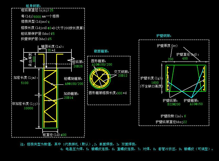

  • 人工挖孔樁的護壁鋼筋和樁的鋼筋怎么輸入
    人工挖孔樁的護壁鋼筋和樁的鋼筋怎么輸入
    方法如下:
    樁
    人工挖孔樁
    2025-05-18 10:44:25
  • 可以用表格法計算。
    也可以廣聯達G+中下載——人工挖孔樁軟件
    首次提交 2025-05-18 10:43:52  最近修改2025-05-18 10:44:43 (修改過1次)
  • 在表格算量-參數化構件-灌注樁中選擇;
    2025-05-18 10:54:33
