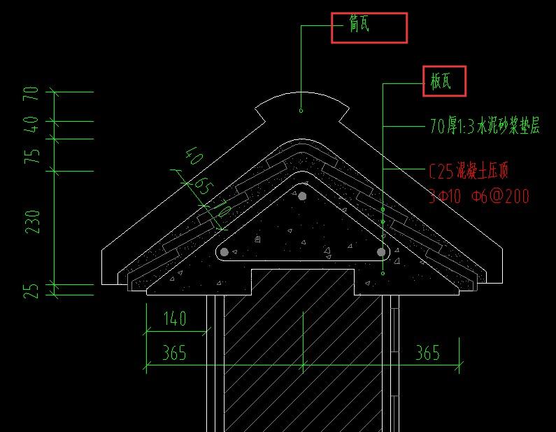

最后你放的不是定額,而是工程量計量規則,而且也不能看出來,你應該直接套用定額就知道了,筒瓦以長度計量,板瓦以面積計量。
如有用,請點贊采納!
2025-05-17 16:52:55
天山雪豹 黃金專家
答題: 141681 被贊: 18245
按面積計算
