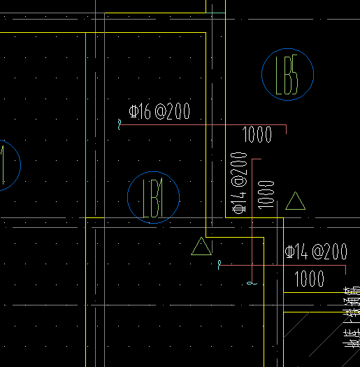

  • 22G鋼筋圖集這類標注是附加鋼筋么?
    附加鋼筋
    2025-05-17 09:35:12 補充
    原板已經有受力筋,非跨板,鋼筋型號與平面圖中跨板筋有相同,有不同,想問平面圖中這個是附加還是怎么
    2025-05-17 09:38:10 補充
    此部位為人防區非人防區交界處
  • 跨板受力筋
    2025-05-17 09:32:21
  • 具體的要看設計說明,所標注的可以用跨板鋼筋定義布置
    2025-05-17 09:33:05
  • 不是  是向前延伸到板或有負筋面筋的位置
    那就是附加的
    首次提交 2025-05-17 09:35:37  最近修改2025-05-17 09:39:31 (修改過1次)
  • 沒有標注附加筋的話,應該是用跨板受力筋 替換原有的面筋了
