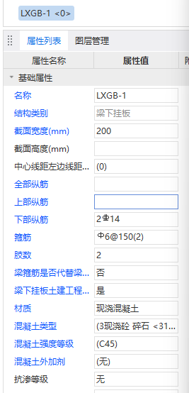

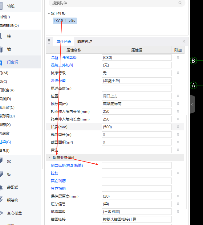

老師好,我的這個梁下掛板有點高,請問這個側面鋼筋怎么定義,看到軟件里只有上部下部鋼筋

用剪力墻畫

答題: 132911 被贊: 42081
下面的鋼筋業務屬性中可以輸入的
