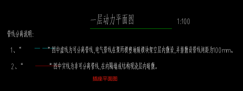

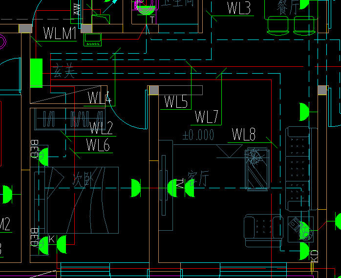

    第一次接觸裝配式建筑,主要就是工程量怎么計(jì)算,標(biāo)高敷設(shè)如圖插座的管是怎么敷設(shè)的呢,也就是說插座的標(biāo)高怎么設(shè)置呢?算是暗敷還是明敷呢?網(wǎng)上也沒查明白

    暗敷還是明敷看你配電箱出線回路上面標(biāo)注的情況,按文字理解紅色實(shí)線肯定暗配在預(yù)制板內(nèi),藍(lán)色的在架空層敷設(shè),架空層看建筑圖,看看標(biāo)高在什么位置(個(gè)人理解,我也是第一次遇到)
