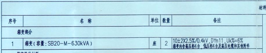

    開關柜箱式變電站麻煩問一下,像這種箱變,材料表里是一套,套定額應該直接套成套式箱式變電站 帶開關柜,還是每個柜子跟變壓器分開套取定額?另外什么時候應該按成套式套取,什么時候分開套?

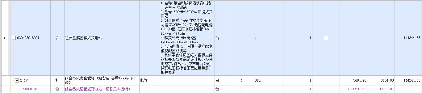

  • “箱變”安裝套一個子目(工程量;2)
    “箱變”調試費套一個子目(工程量;2)
    浙江定額沒有“箱變”安裝的子目時,才可以分開計算。
