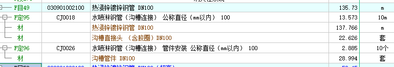

  • 四川定額中消防管道溝槽連接需要額外再套溝槽管件定額嗎?
    消防管道溝槽連接
    需要
    2025-05-16 16:07:31
  • 需要的,管道定額不包含溝槽管件費用。
    2025-05-16 15:54:09
  • 需要
    2025-05-16 15:54:28
