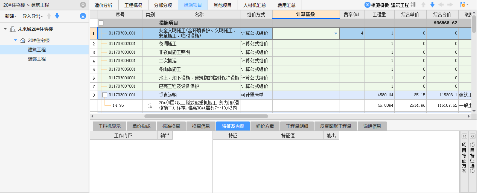

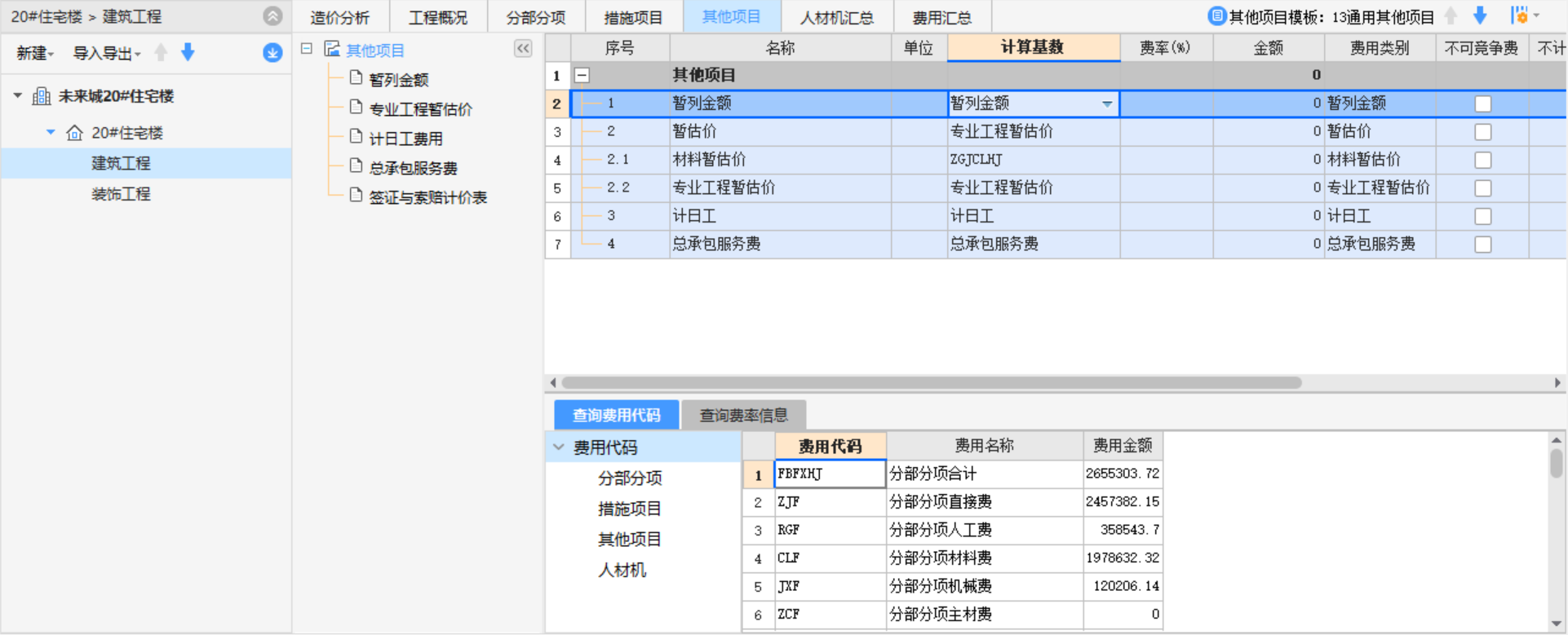

  • 求問,計(jì)價(jià)里面措施項(xiàng)目費(fèi)和其他項(xiàng)目費(fèi)怎么做?
    措施項(xiàng)目費(fèi)的計(jì)算基數(shù)和費(fèi)率怎么填寫,在清單里面找嗎
    費(fèi)率
    基數(shù)
  • 管別人要一個(gè)以往工程的廣聯(lián)達(dá),看看別人怎么寫的。
    2025-05-16 14:21:35
  • 軟件有默認(rèn)模板的,如沒默認(rèn),點(diǎn)【載入模板】載入對應(yīng)的模板設(shè)置
    2025-05-16 14:25:19
  • 你好,你選擇的清單計(jì)價(jià)規(guī)則是不是2013,這個(gè)陜西現(xiàn)在使用的還是2009清單計(jì)價(jià)規(guī)則,你應(yīng)該選擇2009。(因?yàn)槟氵x擇2013清單規(guī)則,與其對應(yīng)的措施費(fèi)規(guī)則沒有對應(yīng)文件的。)
