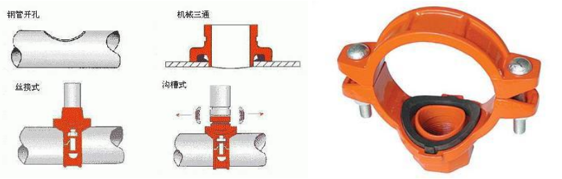

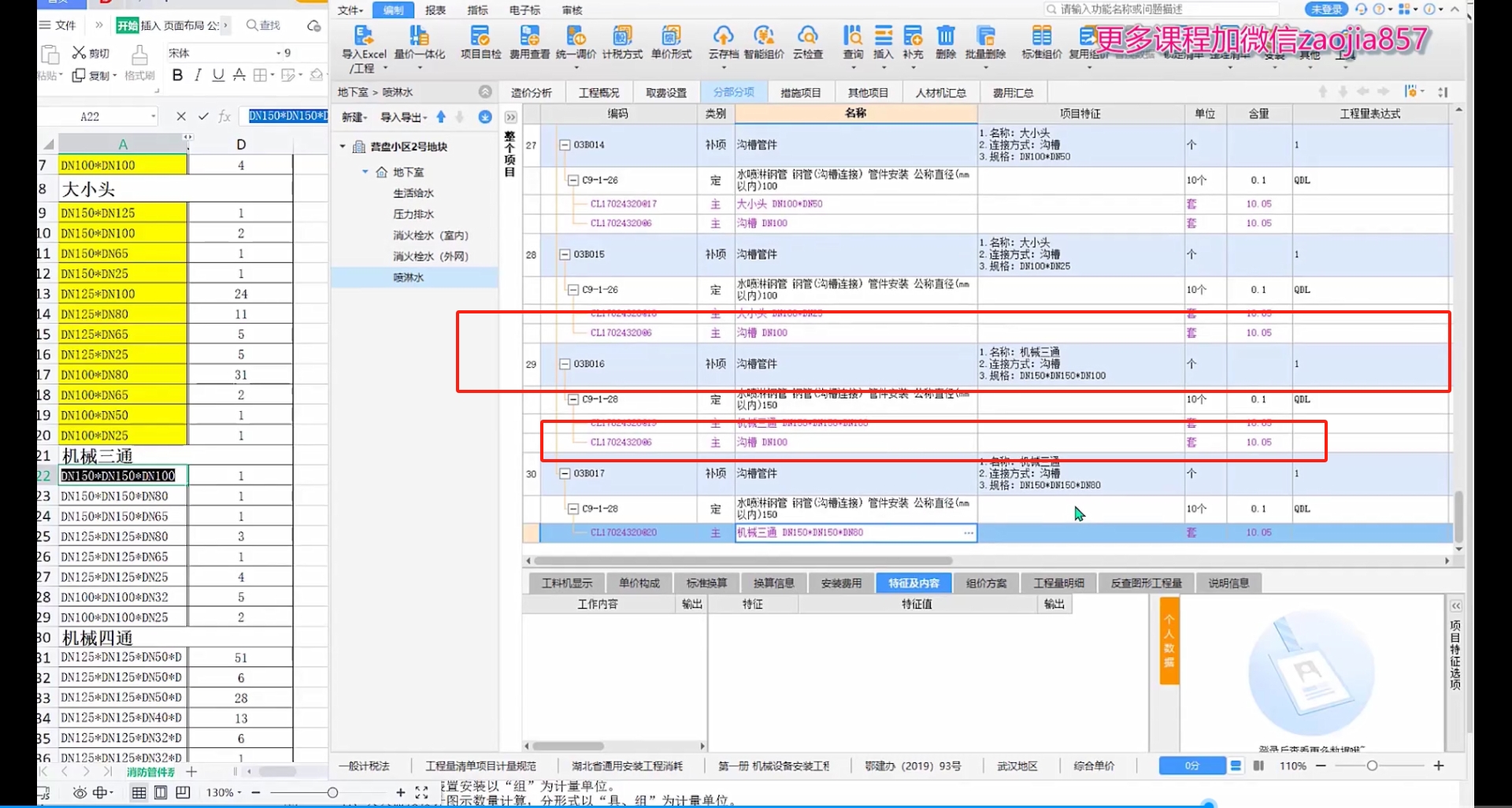

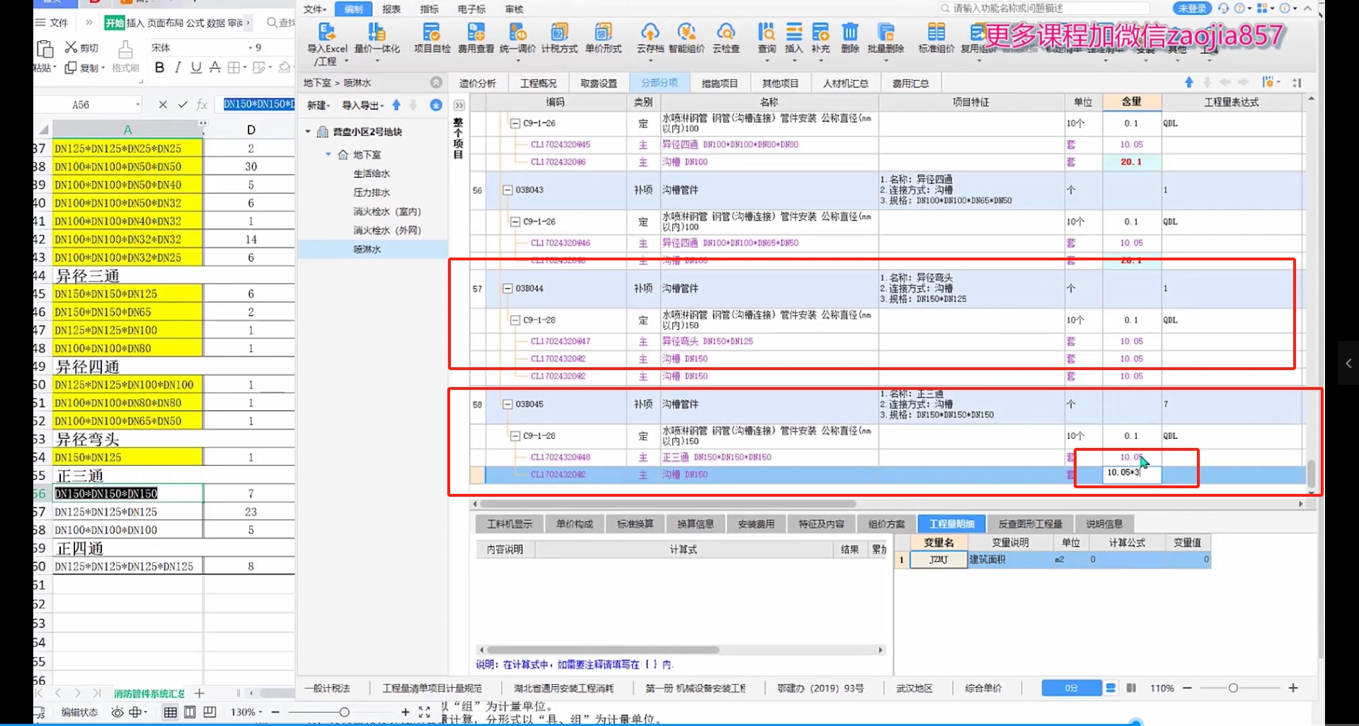

    老師,我在看建筑課堂-李大雙地下室實戰講解(湖北18安裝定額),不明白消防溝槽管件定額C9-1-27 DN125調整溝槽主材含量時候,機械三通上只開一個溝槽,機械四通上只開兩個溝槽,而正三通是三個溝槽、異徑三通也是三個溝槽,正四通上開四個溝槽,為啥只有機械三通四通不一樣呢,其中的施工原理是什么啊。
    機械三通、機械四通,不需要“卡箍”。
