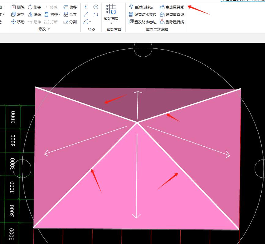

    可以布置屋面,然后生成脊線。如下圖所示。屋面答疑解惑

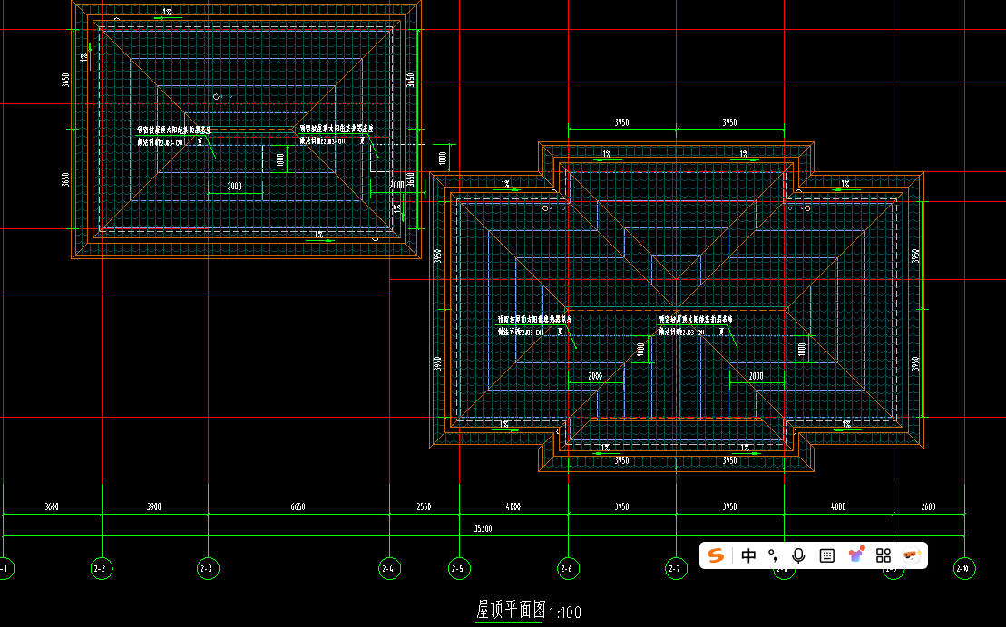

  • 屋面瓦的面積【按各塊圖示尺寸等計算斜面積】和斜脊【計算對應長度】怎么手工計算
