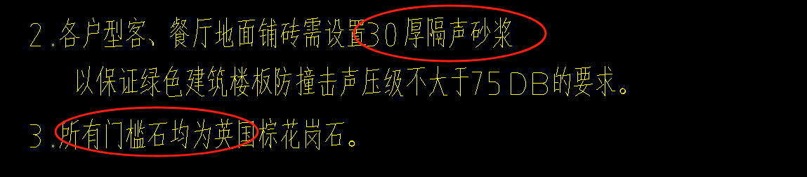

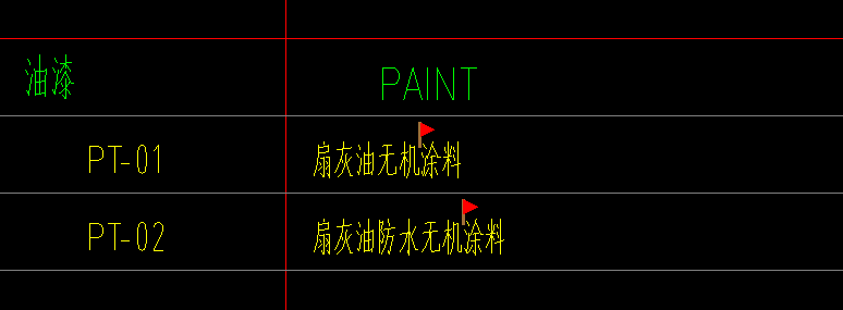

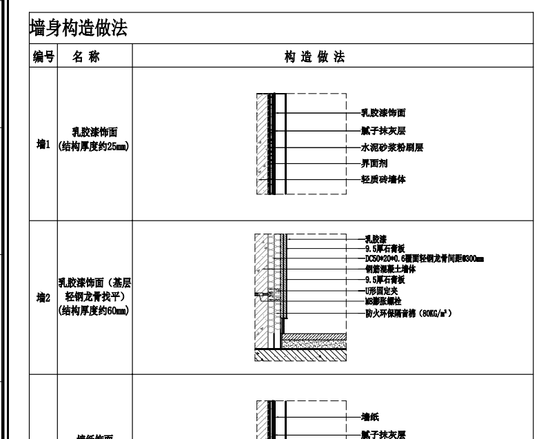

    請問下精裝修圖紙,我看了很多精裝修圖紙都有一個現(xiàn)象,就是寫的比較粗糙,沒有具體的做法。比如墻面只說扇無機涂料,卻沒有說底油,面油多少遍?門檻石也沒有砂漿的類型和厚度?精裝修圖紙是這樣的嗎?預(yù)算審核該怎么套價,自己想象嗎?
    厚度
    砂漿
  • 直接發(fā)函設(shè)計和預(yù)算編制答疑,讓編制人員從造價角度輔助設(shè)計補充信息。如果不給信息,按最便宜的給(比如油漆按一底兩面或一底一面,石材按20mm等等),最好一次性改好圖紙,免得改來改去審的累,甲方又催,浪費大家時間

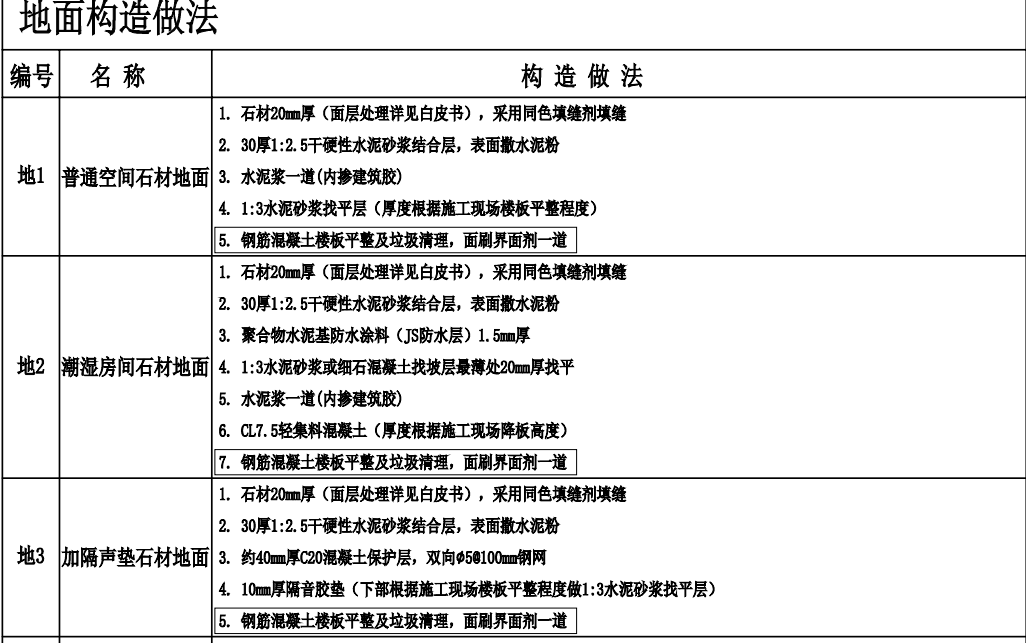

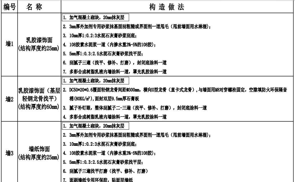

    圖紙有爭議的點都應(yīng)該明確的,給你看看這個也是精裝,人家就做的很好

  • 當(dāng)然不是,說明這個圖紙出的不專業(yè)。正常設(shè)計院都是提供給你的
