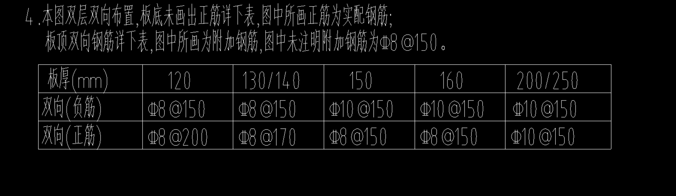

掐指一算 2025-05-15 10:27:54 | 遼寧省 土建設計預算施工土建計量GTJ | 46查看 2回答

正筋是指底筋
雙向負筋是雙向的板上部鋼筋
雙向正筋是雙向的板底部鋼筋

星星 黃金專家
答題: 2116 被贊: 624
我理解的正筋為底筋,負筋為上部鋼筋
2025-05-15 10:30:42
