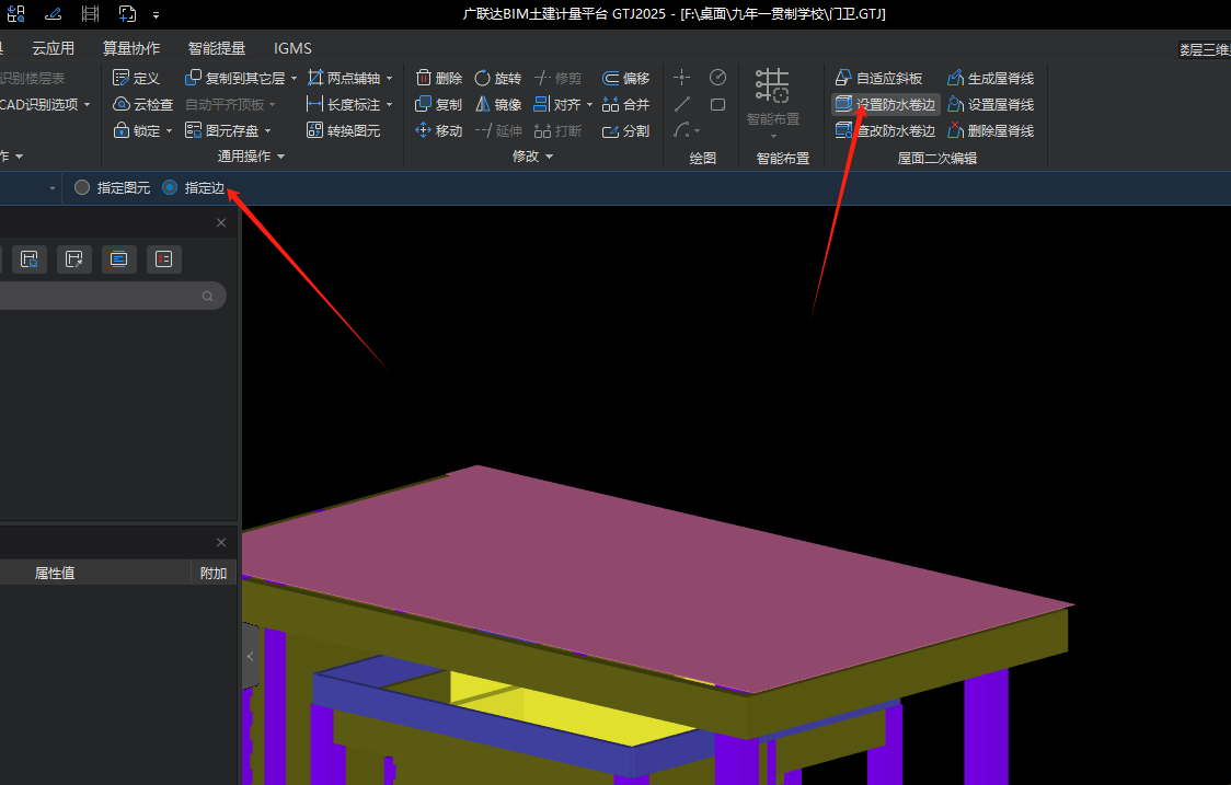

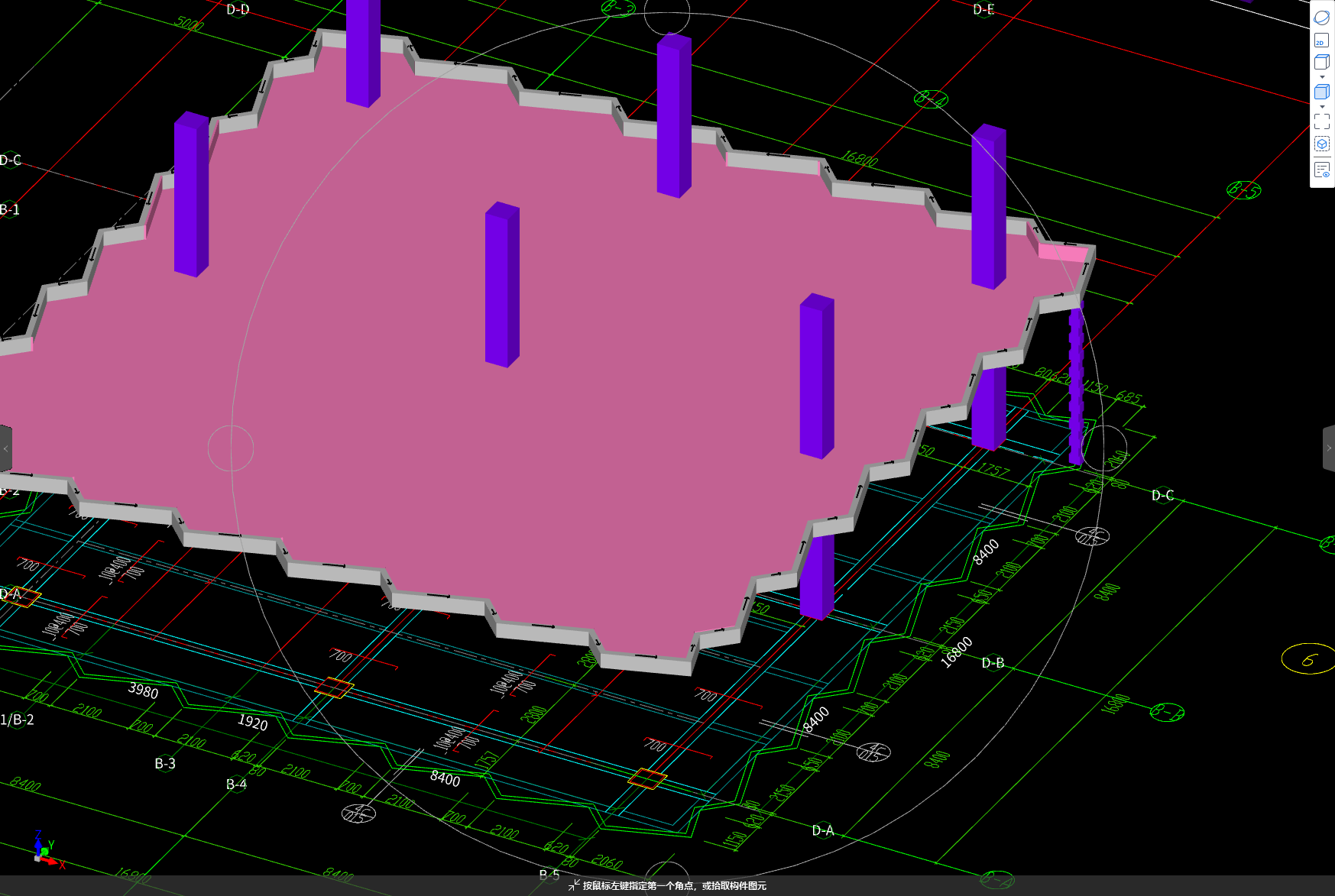

    如圖,在這一層布置完屋面后,自動生成400的防水卷邊,為什么只有右上方有卷邊,其余部位沒有?外側女兒墻用挑檐畫的和樓板在一層布置,
  • 可以嘗試用手動定義的方式
    2025-05-15 08:45:11
  • 你看看是不是屋面邊界線進到墻里了,自然看不到,你可以查改防水卷邊核對下
    2025-05-15 08:46:19
  • 防水卷邊和挑檐重疊了,所以看不到
    挑檐
