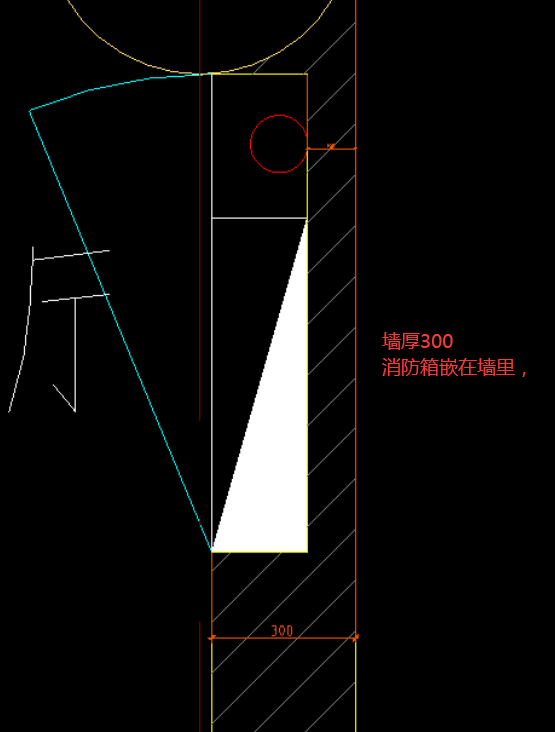

  • 如下圖
    各位老師,消火栓暗門這里砌體墻厚度是300還是100?墻厚
    砌體墻厚度是300消火栓暗門

  • 300厚的墻體,消防箱嵌在墻體中。
    2025-05-14 22:47:07
  • 300厚的墻體 先和消防專業確定消火栓箱選型厚度 有240、180、160的,根據需要可以定制厚度小的加氣塊,量少的話現場切割也可以
    2025-05-15 08:33:25
