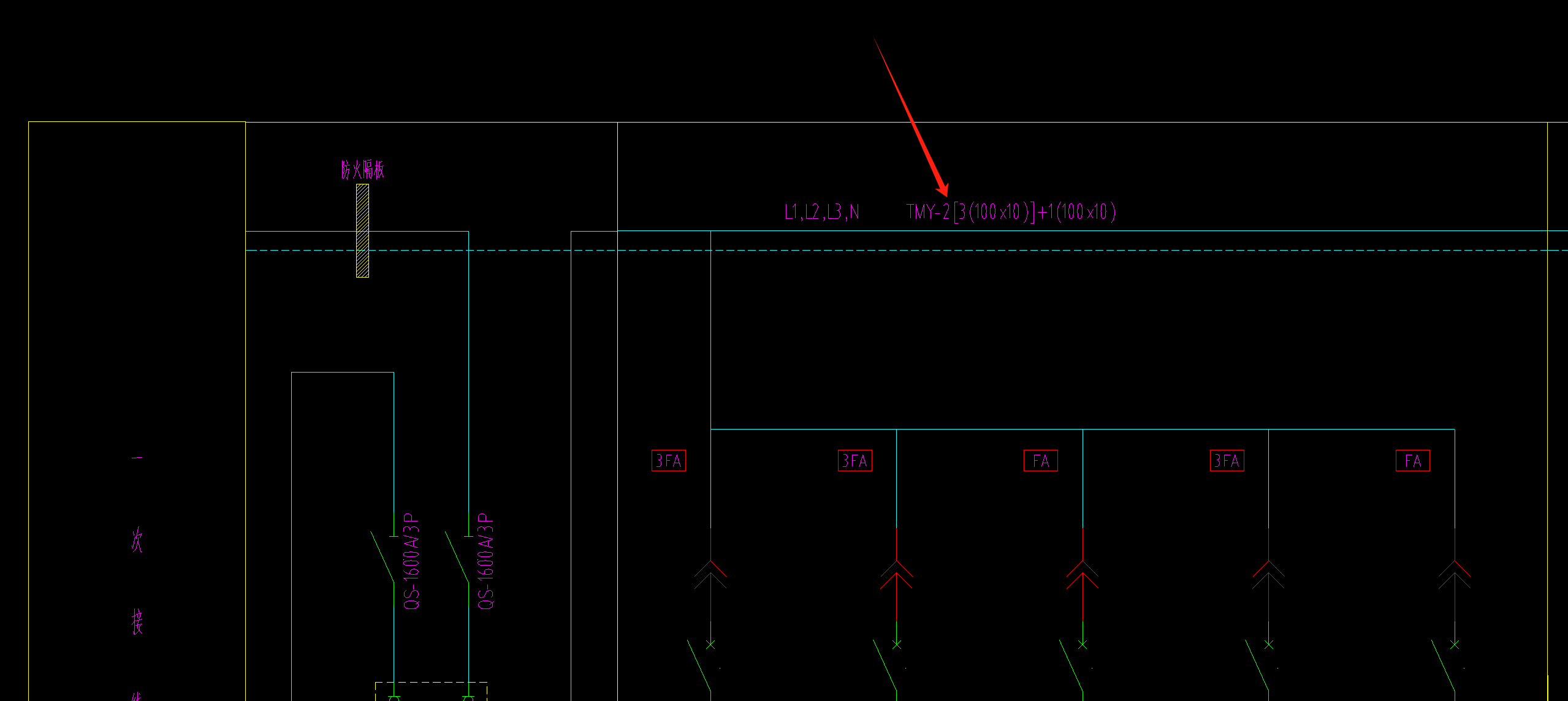

請問這個母線調試是算一段母線調試還是算2X3+1=7段調試?

雙目線,按照兩段調試

一段(三相四線制)

有母聯,算二段
