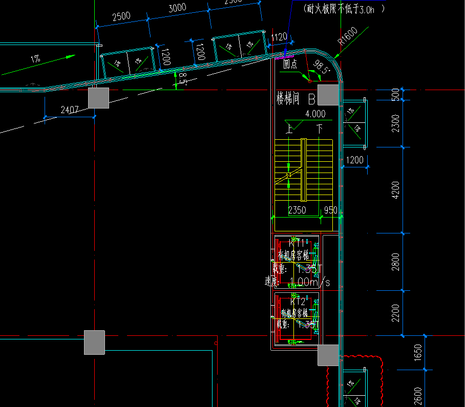

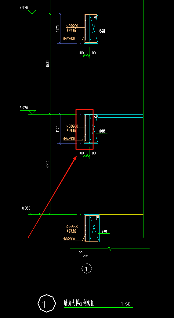

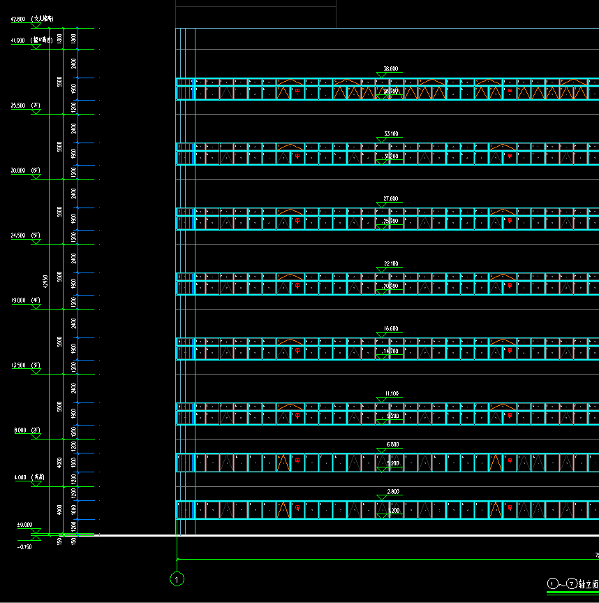

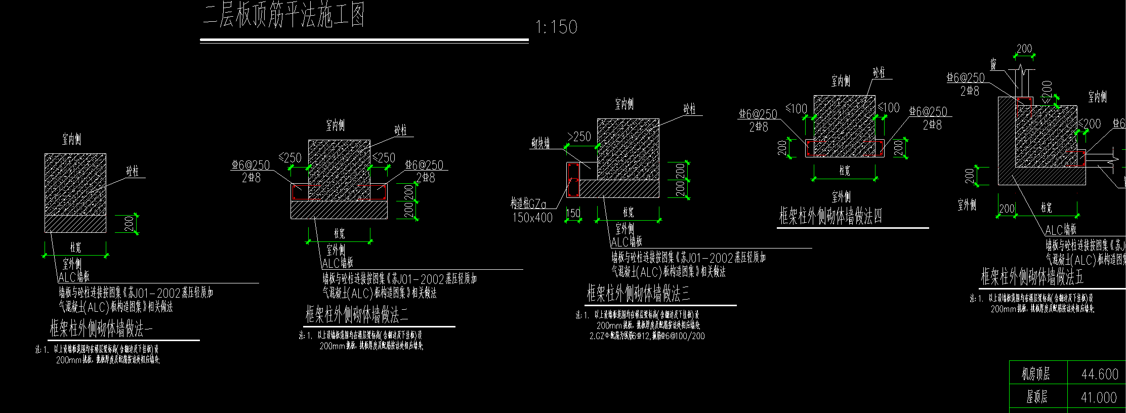

    圖中外立面(四面)的墻體在框架柱外側(圖1),然鵝墻體中需要一連串面積安裝窗戶(圖2),從結構圖中(圖三)找到了框架柱外的砌體墻做法即alc板(上下梁外延200mm)。現在主要的疑惑點:1是整個外立面都需要用ALC板砌筑嘛?2就是上關于 -下梁外延200mm挑板的厚度按相應墻身-,這個“相應墻身”不太理解,在詳圖里面找到一個相關的但是不確定是不是(圖四)3是一個小顧慮,如果立面大面積用ALC板是不是有點安全問題,畢竟在臺風區。挑板(圖1)墻身(圖2)答疑解惑(圖3)廣聯達服務新干線(圖4)
  • 理解沒有問題,墻是在柱外的,梁板挑出按墻身其實就是外墻厚200,墻在上下挑出之間固定。至于是否防臺風,設計這樣設計那就沒問題。
