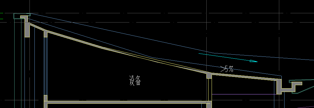

    屋面板弧形的屋面板怎么畫

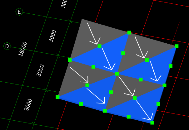

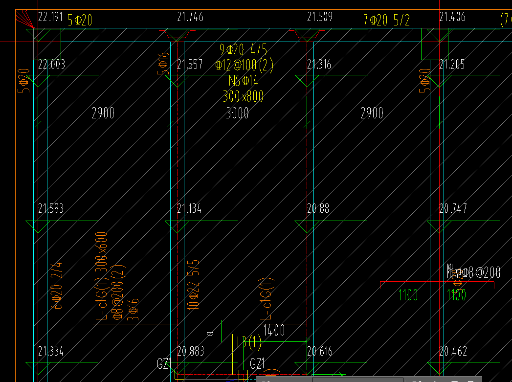

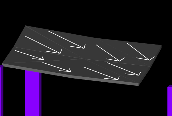

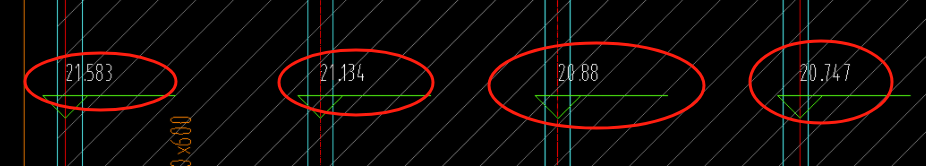

    按梁和梁之間的標高,設置斜板,多塊斜板構成整體弧形的屋面板。廣聯達服務新干線建筑行業快速問答平臺-答疑解惑

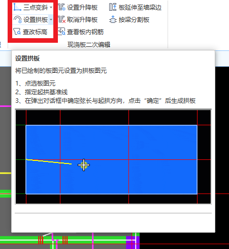

  • 用繪制中的三點弧命令

  • 是斜邊還是拱板?
    看一下立面圖剖面圖

  • 看看立面圖,是斜板還是弧形板
    2025-05-14 16:41:30
  • 你這個是斜板,不是純粹的弧形板,整體上看是弧形,但實際上是多個平面的碎拼,那就按多個斜板繪制,有多少快,就畫多少塊
