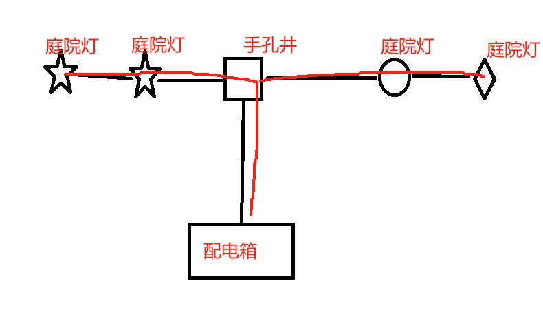

    配管配電箱1N1回路到庭院燈。經過手孔井,再到燈具。手孔井兩邊都有燈具,這段回路怎么計算呢?配管配線需要從配電箱出來計算兩遍嗎?還是配電箱到手孔井這一段,電纜x2?
    看配電箱系統圖中,到左右兩邊的回路是否是同一個回路。是同一個回路,就是一組線;不是同一個回路,幾個回路就是幾組線。
