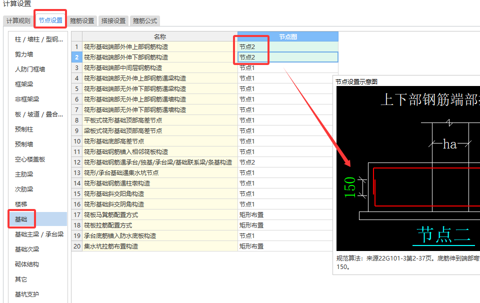

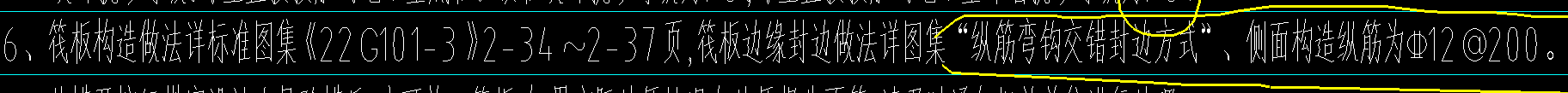

這種情況的筏板封邊,怎么設置上下鋼筋的交錯長度呢
筏板的馬鐙鋼筋、拉筋、U型構造封邊鋼筋在圖紙上怎么看?怎么設置?
請問這個挑檐鋼筋布置的準確嗎?圖紙中的小彎鉤是要計算的嗎?該怎么設置?
如圖所示,在工程計算設置中,板的起始受力鋼筋、負筋距支座邊距離布置的是s/2,這個s/2是怎么確定的
筏板
上面兩個怎么設置,筏板封邊構造選用縱筋交錯150mm封邊方式什么意思怎么設置,選用250厚封土板是什么怎么設置
