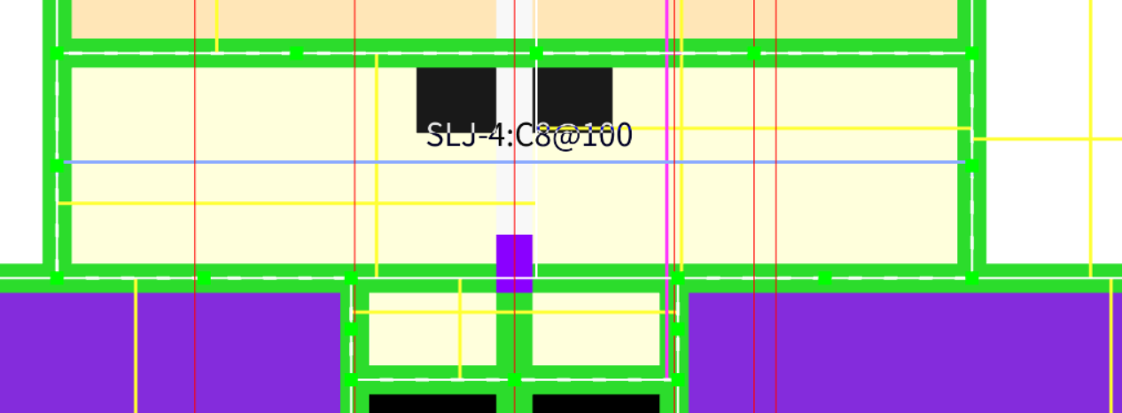

  • 別人畫板鋼筋時,他畫的板底筋按單板布置,板面筋按多板布置,這個有啥說法嗎
    雙網(wǎng)雙向布置板鋼筋都一樣是雙網(wǎng)雙向布置的

  • 看板鋼筋圖紙  按照圖紙布置
    2025-05-14 14:48:28
  • 沒有什么說法,具體的都是要根據(jù)設(shè)計要求定義布置
    2025-05-14 14:48:49
  • 可以底筋面筋都是多板布筋的
    個人操作習(xí)慣吧
    2025-05-14 14:49:34
  • 原則上 沒什么區(qū)別 對于新圖集來說 因為底板的鋼筋單板算到梁中心  和貫穿通過的鋼筋量是一樣的  只是 畫的方式和習(xí)慣罷了
    2025-05-14 14:50:31
  • 單板布置還是多板布置,主要影響面筋工程量,單板布置,在每個支座處都會計算錨固;多板布置,中間支座出貫通,只在端支座位置計算錨固

  • 如要求是這樣,沒問題的
