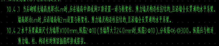

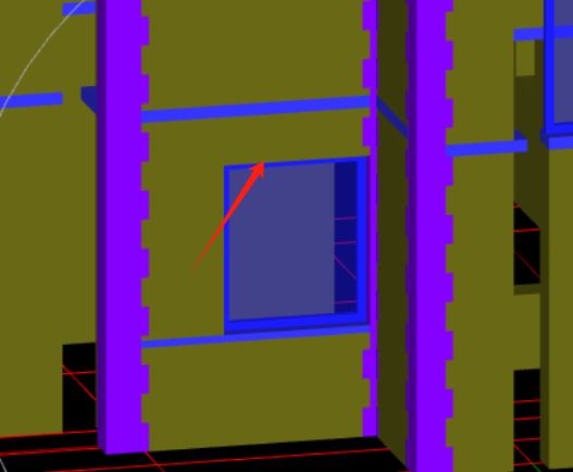

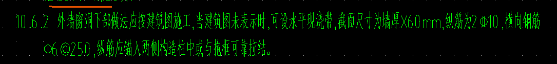

    機房層洞口答疑解惑這個是我機房層的關于水平系梁的構造,請問我箭頭指的地方是不是也得設置啊該設置過梁還是用水平系梁代替?
  • 要設置過梁,或者將圈梁底標高與窗頂標高設置成相同,具體看你外墻門窗是否標高一致
