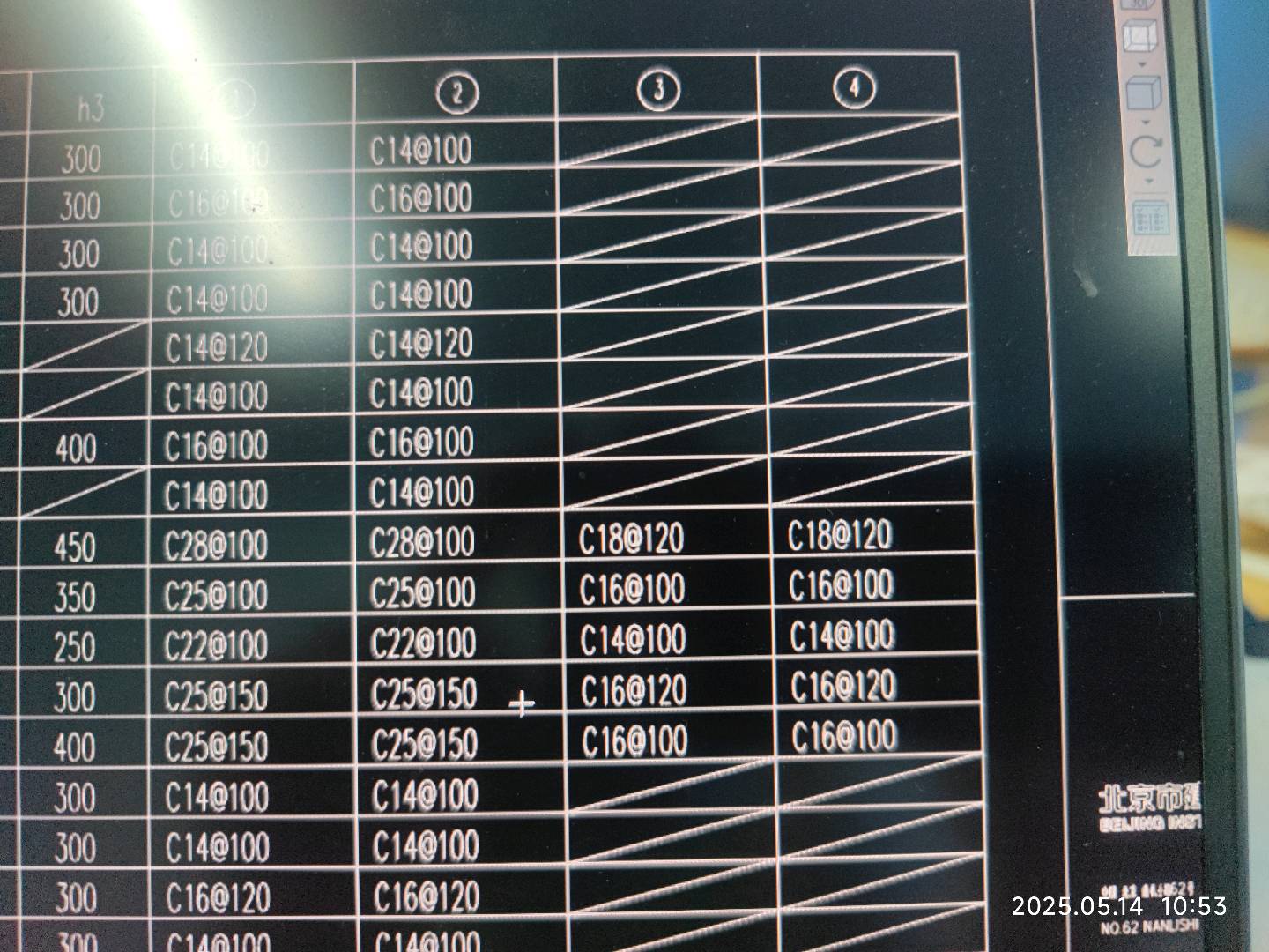

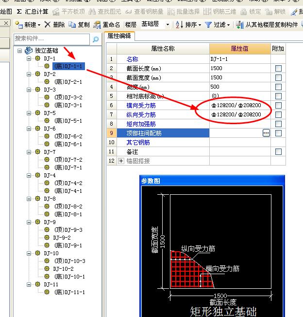

  • 請問老師,獨立基礎有底筋又有面筋,該怎么做才正確。我這樣畫的是錯的呢,謝謝
    面筋獨立基礎答疑解惑

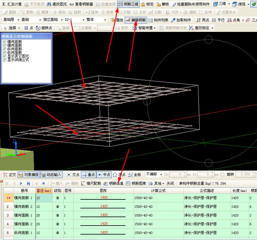

    方法如下:

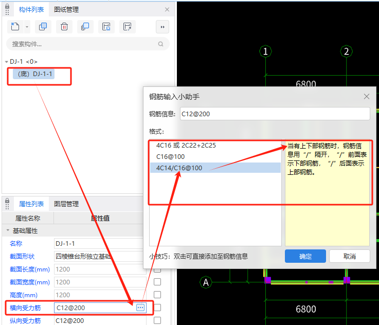

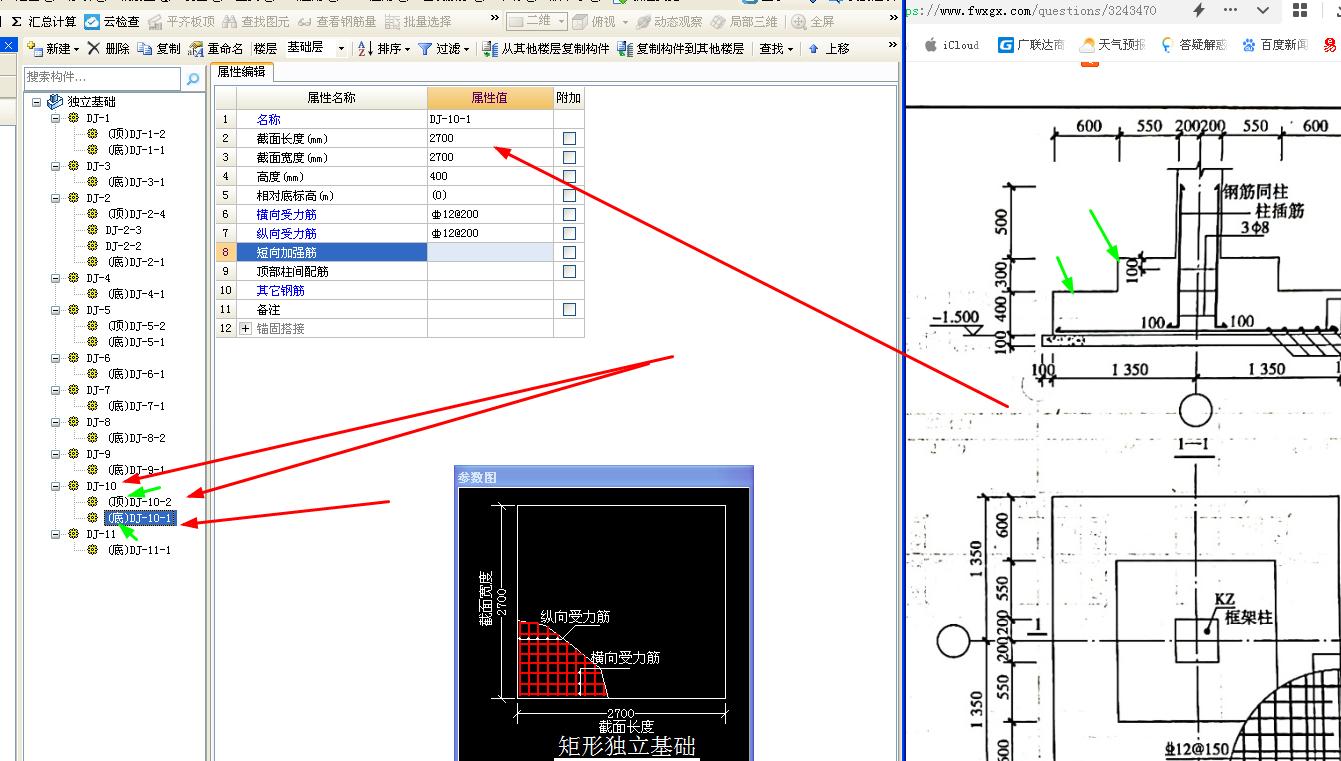

  • 設置沒問題 繪制不對
