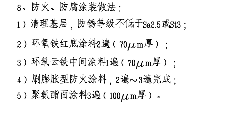

一般都用鍍鋅鋼材吧,就不用除銹了。一般到現場真的涂刷這么多層嗎?頂多做個防銹漆吧?
2025-05-13 21:58:00
nh 鉆石專家
答題: 134558 被贊: 27791
建議分別套定額后看看
