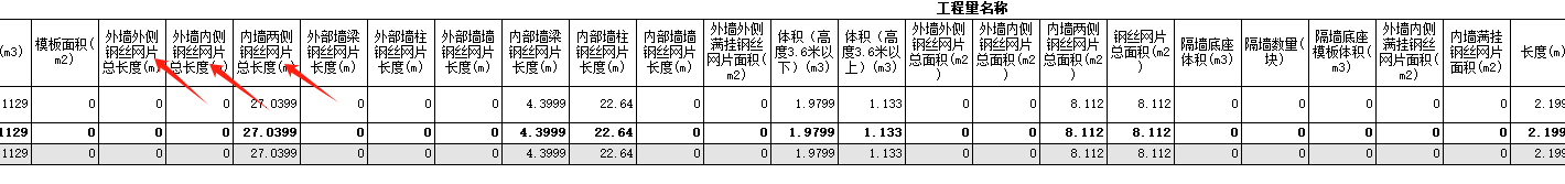

  • 二次構建的鋼絲網片面積應該提那個量
    在建模軟件中二次構建的鋼絲網片面積應該提那個量
  • 可以按抹灰面積
    2025-05-13 16:56:43

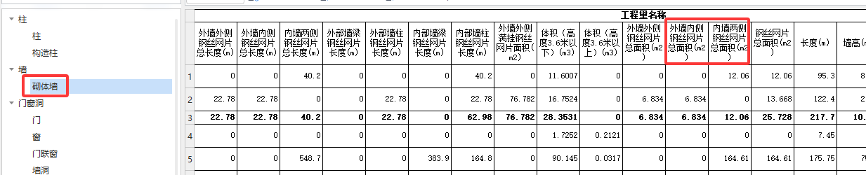

  • 用下面這三個長度。分為外墻用:外墻外側;
                                         內墻用:外墻內側,內墻兩側。
    長度乘以鋼絲網的寬度。
    如果是面積,同理,用后面的面積。
    鋼絲
    首次提交 2025-05-13 16:59:02  最近修改2025-05-13 16:59:50 (修改過1次)
  • 提取砌體墻工程量表里面的(外墻外側長度+外墻內側長度+內墻兩側長度)*寬度
    2025-05-13 16:59:51
