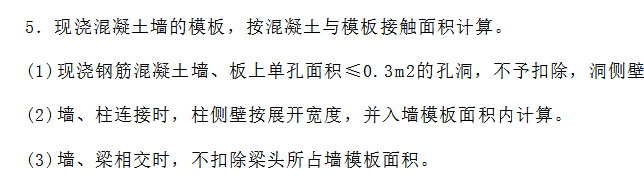

  • 山東定額模板章節(jié):墻、柱連接時(shí),柱側(cè)壁按展開(kāi)寬度,并入墻模板面積內(nèi)計(jì)算。
    側(cè)壁第二句話怎么理解?

  • 突出墻面的柱模板按各面展開(kāi)乘高度計(jì)算
    其實(shí)就是和砼接觸的模板面積
    2025-05-13 16:27:42
  • 就是說(shuō),剪力墻里有凸出墻的柱,凸出墻的柱模板展開(kāi)面積并入墻模板計(jì)算。
    2025-05-13 16:28:28
  • 柱墻相連,柱子突出墻面的模板,并入墻模板計(jì)算
