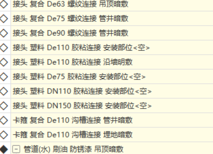

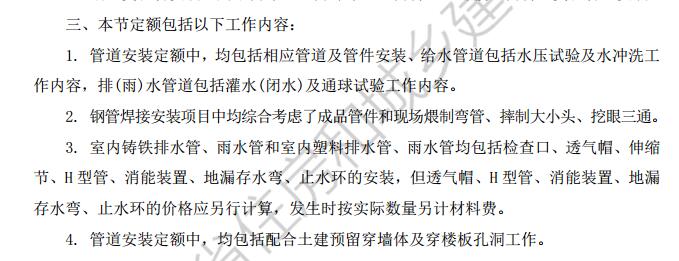

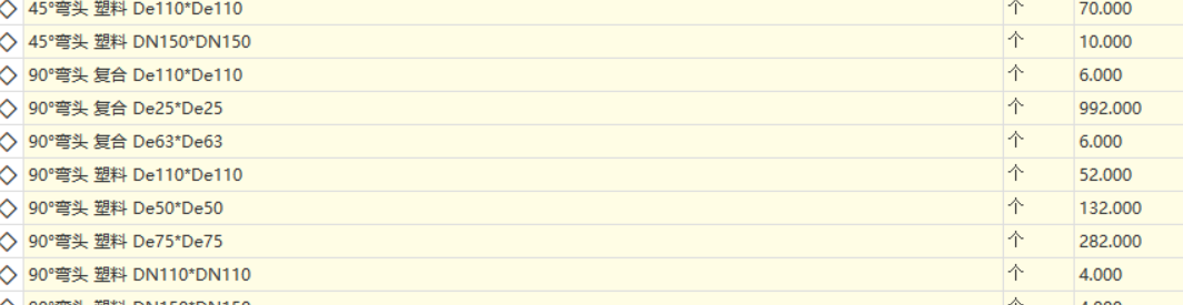

  • 給排水管道彎頭和接頭需要單獨套清單定額嗎?
    套清單
    給排水
  • 不用 包含在管道安裝
    2025-05-13 14:37:57
  • 不需要,只有溝槽管件需要計取材料費
    回答正確望采納并點贊,因為每一個專家都是免費服務
    2025-05-13 14:43:12
  • 查看當地定額說明看看,下參考答疑解惑
    2025-05-13 15:19:51
