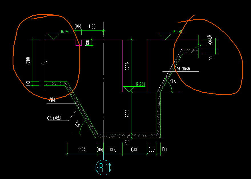

  • 兩邊筏板的厚度不一致的電梯基坑怎么畫呢
    這兩個筏板的厚度不一致,然后用集水坑畫電梯基坑的時候布置不上去這種怎么畫呢集水坑

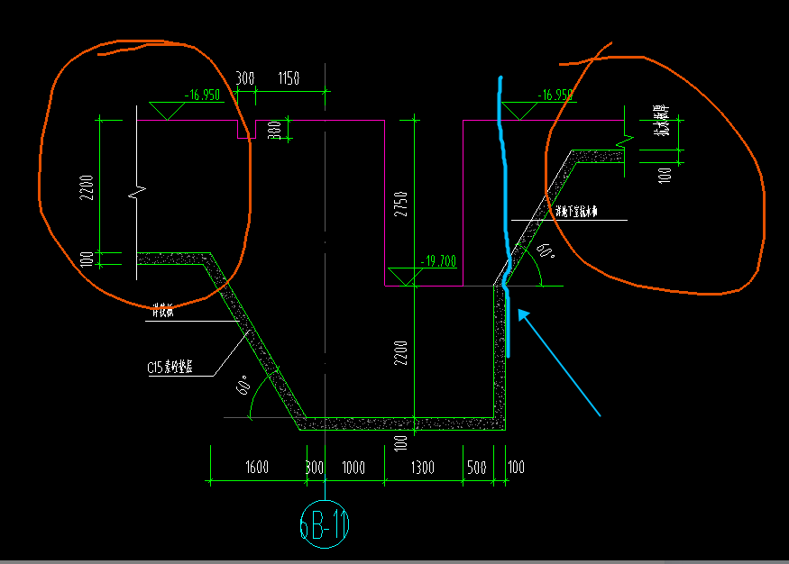

  • 不應該畫不上去,可能是你布置筏板基礎他們之間有空隙吧
    2025-05-13 11:48:48
  • 可以布置,只是右側的需要調整一下,可以先設置成90度,然后手加砼,鋼筋。畫電梯
