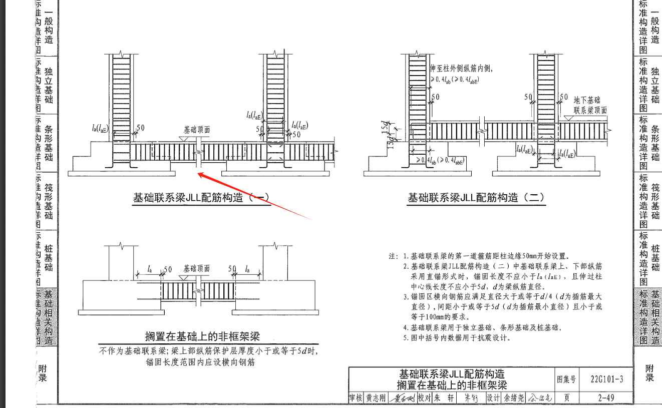

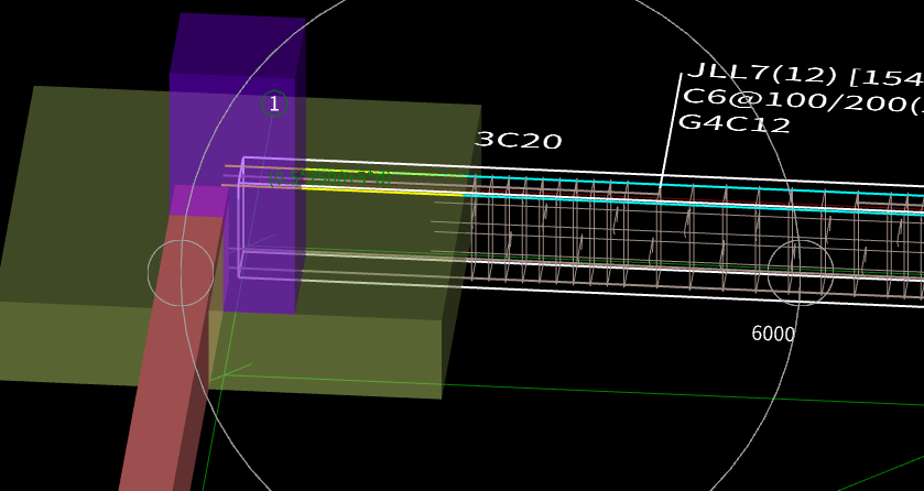

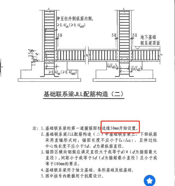

  • GTJ2025中基礎梁箍筋怎么未按柱邊緣50mm設置,22G圖集要求以柱支座50
    柱支座基礎梁

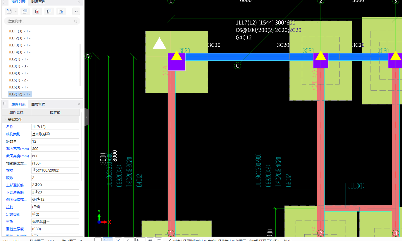

  • 支座位置不對吧
    2025-05-13 10:15:53
  • 看看你的梁屬性是不是不對
