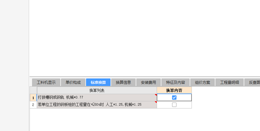

  • 各位大神請問一下這打拔鋼板樁(定額中的鋼板樁不是槽鋼鋼板樁嗎,為什么還要換算呢)
    各位大神請問一下這打拔鋼板樁(定額中的鋼板樁不是槽鋼鋼板樁嗎,為什么還要換算呢)樁

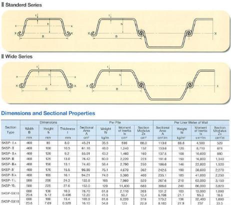

    不是槽鋼的。
    換算
