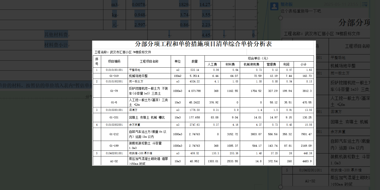

  • 請問一下大家,分部分項工程和單價措施項目綜合分析表,是不是就是這個清單
    措施項
    這張圖是我的
    單價

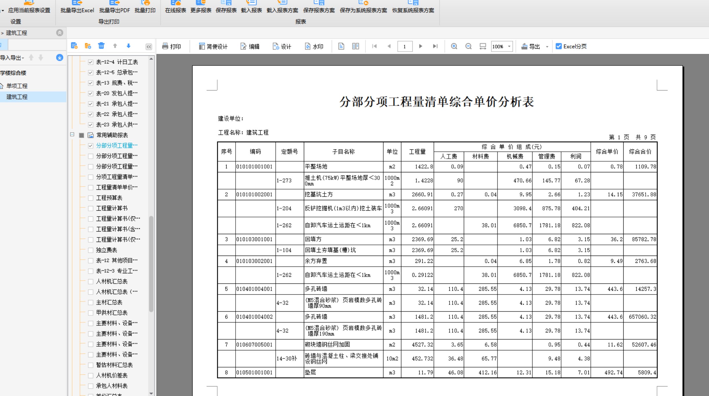

    這張圖是那個參考示范
    請問我的跟示范是一樣的嗎?該有的東西是不是都有?
  • 兩個圖都是一樣的,是綜合單價分析表。
    2025-05-12 15:00:27
  • 是同一類型,版本號不同,界面有變化。上部是總體的,下部是措施項目的。
    2025-05-12 15:08:52
  • 不是    清單的費用構成由單價分析表體現   單價分析表的具體格式你不妨百度一下, 里面包含人工數量 人工單價 材料明細表數量及單價 機械明細表數量及單價 再有管理費和利潤,所有如上的數據的綜合構成清單的單價
    一條清單對應一張綜合單價分析表  你提供的這個只能叫組價 是計價軟件的一般表現形式 不叫綜合單價分析表
