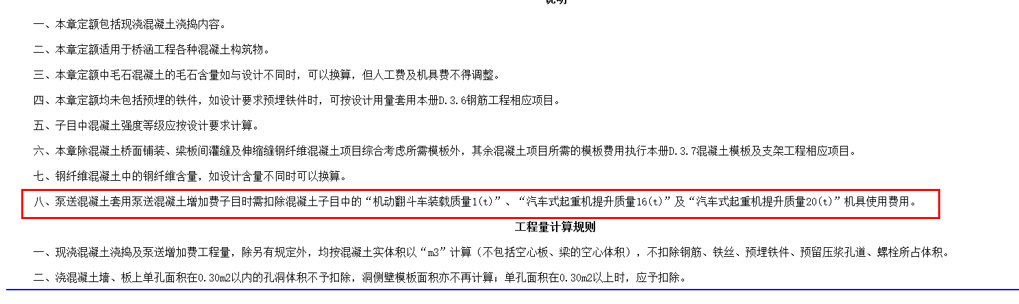

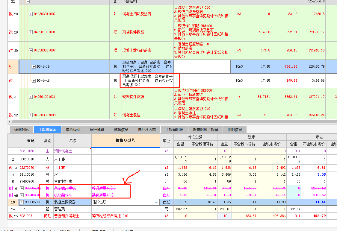

    廣東的定額,我在計價的時候,混凝土計取了泵送增加費,在跟第三方對數的時候,他以計取了泵送增加費為由 把我混凝土里面的機動翻斗車和起重機機械含量刪除了,請問各位老師,這么做合理嗎?如果不合理 請問有沒有什么依據沒?計取
    說明中有
    增加費

  • 合理的,要扣減的。因為同一工作內容,不能重復計算的。
