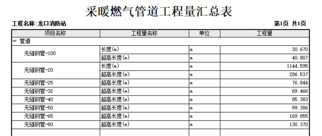

    各位老師好,我想請問一下,如果想計算φ100鋼管長度的話,是否為長度+超高長度
    2025-05-11 09:50:33 補充
    為清單計算規(guī)則,采用綜合單價的形式
  • 是的,軟件計算規(guī)則內(nèi)置超高設(shè)置,是為了響應(yīng)定額規(guī)則,如果不想有超高長度顯示,可以修改超高參數(shù),工程設(shè)置-計算設(shè)置內(nèi)找到你要的專業(yè)去修改超高計算值
