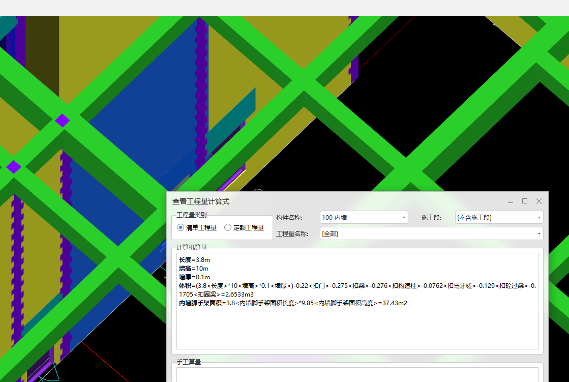

  • 為什么我的內墻沒有鋼絲網的量
    鋼絲
  • 你看定額工程量才行
    原因一:墻的類別是砌塊墻,材質是“墻板”,把材質改成“磚”。
    原因二:若使用的是GTJ2026/GTJ2025/GTJ2021的1.0.31.0及以上版本,默認陰角位置不計算鋼絲網片。若想要計算,可在工程設置---計算設置---清單/定額---剪力墻與砌體墻與預制墻---陰角鋼絲網片長度計算方法中,選擇“計算鋼絲網片長度”即可。如圖:
    內墻
    原因三:砌體墻與構造柱/圈梁/壓頂/過梁等二次結構的計算規則默認是“不計算”導致。
    方法:在計算規則中修改外部墻/內部墻與圈梁/壓頂/過梁/構造柱等構件的鋼絲網片原始長度的計算方法。如圖:
    備注:外墻外側鋼絲網片修改外部墻對應規則,外墻內側及內墻鋼絲網片修改內部墻對應規則。
    點擊藍色字體獲取詳細答案
    原因四:柱/梁和墻沒有對齊導致。
    方法:選中柱/梁,鼠標右鍵點擊【對齊】的功能,將柱/梁和墻對齊;若肉眼看去是對齊的,建議將柱/梁先移動到一邊,然后再鼠標右鍵【對齊】墻即可。
    原因五:砌體墻上面有梁和板,梁的厚度和墻的厚度一致,梁的高度與板的厚度一致,所以沒有計算墻梁鋼絲網片工程量。如圖:
    方法:將板的厚度改小一些,或將梁的高度改高一些即可。
    廣聯達服務新干線
    原因六:砌體墻厚度比相交的混凝土構件的厚度大導致。
    方法:將砌體墻的厚度與混凝土構件的厚度修改一致。
    原因七:砌體墻與混凝土構件水平相交才會出鋼絲網片長度工程量,若沒有相交或垂直/斜向相交則不會計算,只出滿掛面積。
    方法:選擇墻圖元,在【屬性列表】中查看墻的類別和材質,是不是砌體墻,若不是則不出鋼絲網片;若是砌體墻,再看墻有沒有和砼構件(墻、梁、柱)水平相交,若沒有相交,選擇構件拉通使其相交。
    原因八:在墻面/剪力墻中查看的鋼絲網片工程量,所以沒有,因為鋼絲網片工程量在非混凝土墻才會計算,選中非混凝土墻查看工程量即可。
    原因九:所選的計算規則不出,或計算規則選擇的不匹配/錯誤導致的。
    方法:點擊工程設置---土建設置---計算規則---選擇清單/定額規則---墻---剪力墻與砌體墻---在“過濾工程量”中查看是否有鋼絲網片的量,若此位置沒有,則說明此規則不出,可以使用【導出工程】的功能,將工程導出重新選擇規則,再打開導出的工程查看。(導出后GTJ2021/GTJ2018需要匯總計算,GTJ2026/GTJ2025若給“實時計算”打勾,則不用匯總計算)。
