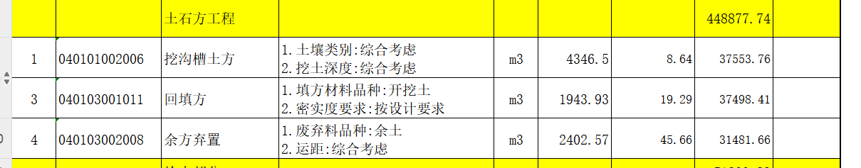

  • 請問余方棄置清單工程量
    請問余方棄置清單工程量是不是=挖土方-回填方?
    還是余方棄置=挖土方-回填方*1.15?
    挖土方
  • 余方棄置=挖土方-回填方
    2025-05-10 10:56:52
  • 不用乘以1.15系數的。
    2025-05-10 11:00:39
  • 余方棄置清單工程量按挖土方-回填方
    定額工程量按挖土方-回填方*1.15
    2025-05-10 11:17:38
  • 均按自然土方計算,棄土量=挖土方-回填方
    2025-05-10 12:15:36
