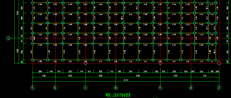

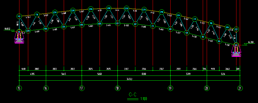

請問先前剖面中如果僅示意螺栓球高度,那圓圈里螺栓球編號代表什么意思?
大家廣聯 鉆石專家
答題: 197787 被贊: 123003
支座高不一樣
2025-05-10 10:39:48
( 乓YUN乒) 黃金專家
答題: 4322 被贊: 752
桁架結構
2025-05-10 10:48:54
