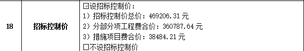

  • 這個招標文件是否控制分部分項和措施費
    措施費
  • 給了分項的費用金額,最好在這個范圍內,但具體是看招標文件要求
    2025-05-10 07:58:01
  • 這個不用的。
    原因:分部分項套定額的時候,個別項的定額子目與招標的時候,選擇的定額項目中的人工費,可能比招標的時候高,所以措施費可能會比招標時控制價的措施費高。
    投標總價低于“招標控制價”即可。
    (望采納,點贊)
    2025-05-10 08:07:13
  • 總價控制即可
    分部會存在選擇的子目不一樣和主材不一樣 價格會不一樣
