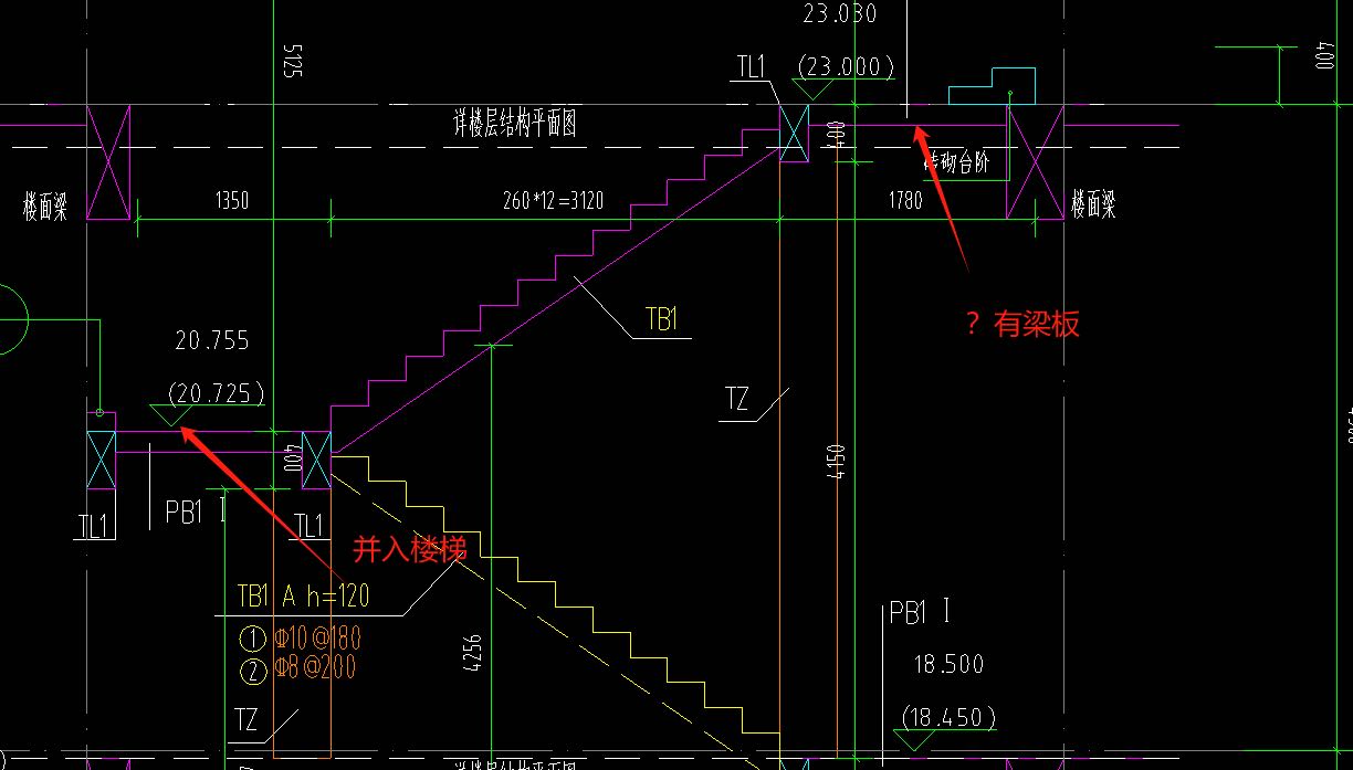

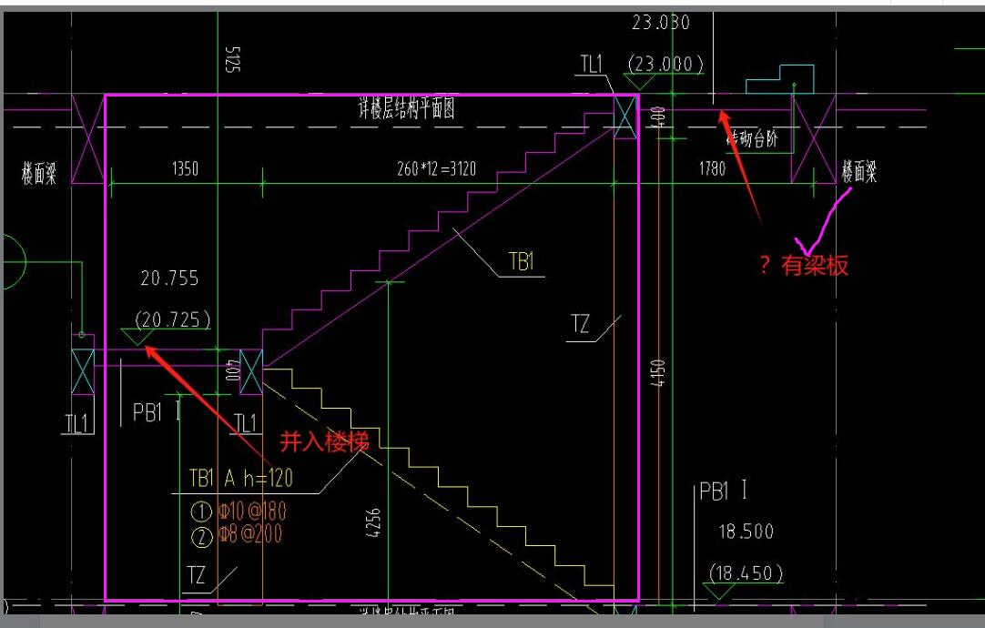

  • 樓梯休息平臺板劃分
    與樓板平齊的休息平臺是否并入有梁板,有什么依據答疑支撐嗎并入

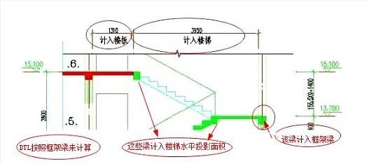

  • 樓梯處的計算規則有要求
    有梁板

  • 分界方法如下:

  • PB1是休息平臺,屬于樓梯的一部分
    2025-05-09 19:35:33
  • 是的
