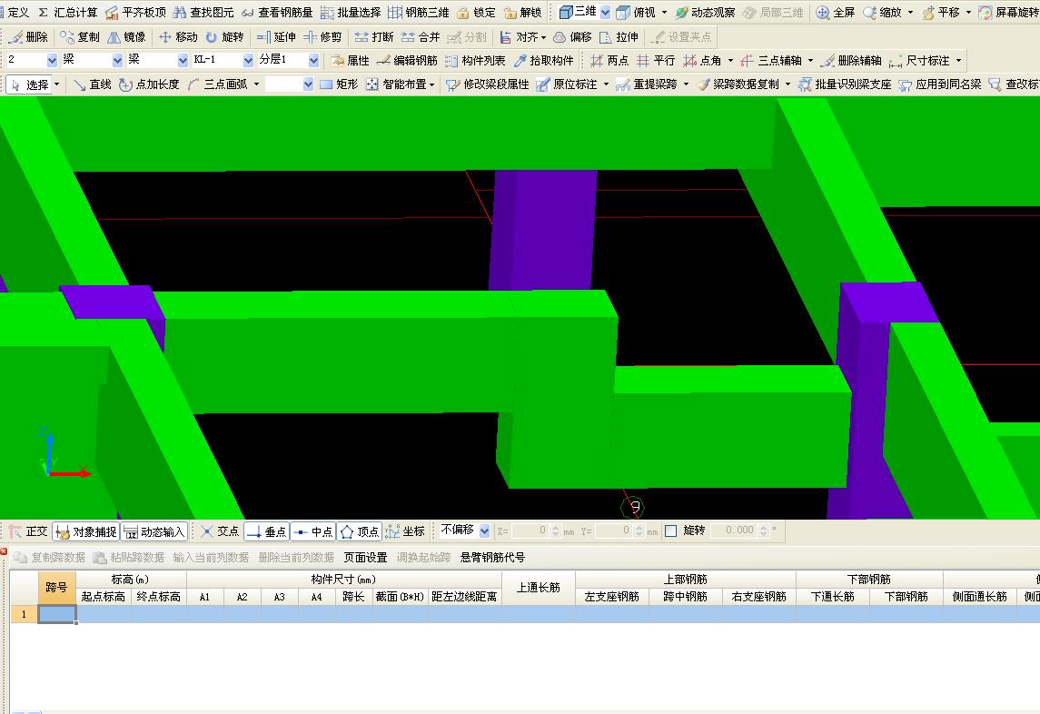

逆流而上的眼淚 2025-05-09 16:33:13 | 廣東省 土建 | 27查看 3回答

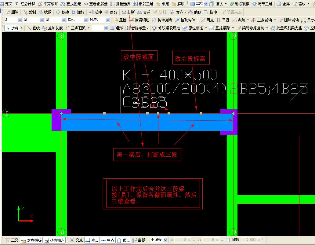

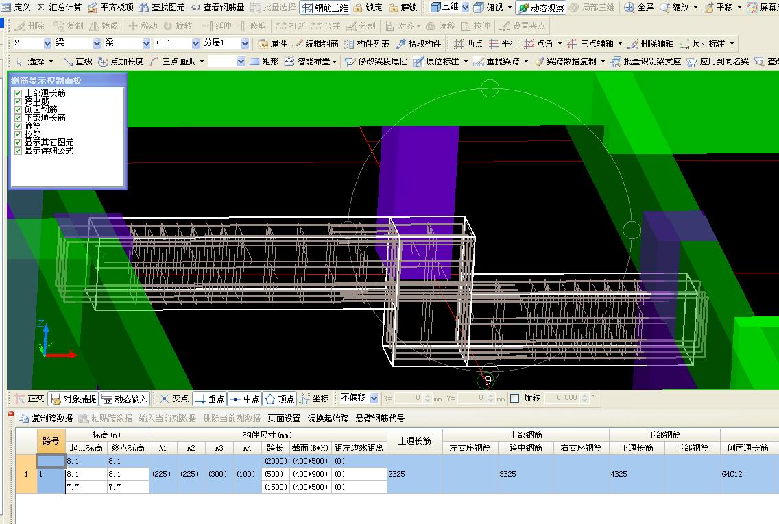

畫梁,打斷梁,設置梁高度和標高,然后合并梁。

圖紙有問題,這種需要設置支座,但是標注那顯示只有一跨粱,圖紙有問題

這里設為支座,修改完尺寸再取消支座

一條梁兩邊板的負筋的范圍線重復,該怎么辦?
請問這條梁的原位標注的側面鋼筋一個有,一個沒有,是否分兩段梁還是為一條梁??
2021-05-12 10:52:05 補充上面的右支座負筋,如果分兩段,是否都有右支座負筋
我想請問一下,我這條梁的兩跨斷面沒有交集,我該怎么將它畫成一條梁?
梁設置問題
如何去設置這條梁的兩段一條梁兩段不同的結構類別
梁變截面怎樣繪制
如圖的梁是同一條梁,但是它的兩邊的截面不同,我試過打斷來改變他的截面,但是無法對齊梁線,對齊了梁線他們就不在同一平面了就無法合并了,可以合并又無法對齊梁線,要怎么解決?請大神解答
