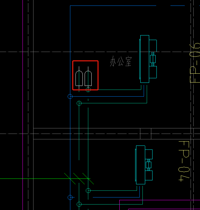

七里香 2025-05-09 16:31:35 | 湖北省 安裝 | 25查看 3回答
爍楠科技 鉆石專家
答題: 70666 被贊: 90635
自動排氣閥
一般是dn15或者20
2025-05-09 16:32:42
藍鯨 鉆石專家
答題: 65110 被贊: 70957
自動排氣閥,這個位置一般DN20就可以
回答正確望采納并點贊,因為每一個專家都是免費服務
2025-05-09 16:32:44
代安裝算量報價 黃金專家
答題: 1915 被贊: 436
排氣閥 不是15就是20的
2025-05-09 16:45:02
