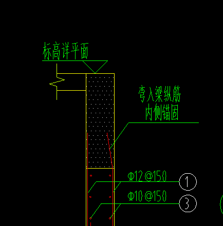

  • 剪力墻鋼筋伸入梁內(nèi)側(cè)錨固怎么設(shè)置
    伸入
    方法一:先在工程設(shè)置---計算設(shè)置---剪力墻---頂層墻身垂直筋錨固計算起點(diǎn)中修改為“從梁底開始計算錨固”,然后再點(diǎn)到節(jié)點(diǎn)設(shè)置---剪力墻---左側(cè)垂直筋頂層錨固節(jié)點(diǎn)/右側(cè)垂直筋頂層錨固節(jié)點(diǎn)中選擇剪力墻垂直筋錨入梁內(nèi)的節(jié)點(diǎn)即可。如圖:
    備注:當(dāng)前剪力墻位置要同時存在梁和板,且僅針對中間變截面和頂層錨固節(jié)點(diǎn)才有效;若在中間層,但上層此位置沒有墻的情況下此節(jié)點(diǎn)也有效。
    剪力墻
    方法二:若墻頂無板時,剪力墻垂直筋則會按照“垂直鋼筋遇洞口或端部無節(jié)點(diǎn)構(gòu)造”計算,直接在節(jié)點(diǎn)設(shè)置中修改為具體的錨固值即可。如圖:
    方法三:在【編輯鋼筋】中手動修改錨固長度,再【鎖定】剪力墻。
