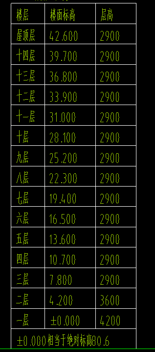

  • 首層平面圖中的頂棚是不是4.200標(biāo)高處的也就是2層的
    首層平面圖

    手算頂棚的話,可不可以將建筑平面圖和梁結(jié)構(gòu)圖合并在一起,增加梁下無墻處(梁高-現(xiàn)澆板厚的側(cè)面積)來計算

    一層頂板頂標(biāo)高,也就是二層的底標(biāo)高,但是你建模型要參照結(jié)構(gòu)圖的標(biāo)高來建
    2025-05-09 15:53:47
  • 是的
    2025-05-09 15:53:14
  • 4.200是一層的頂板頂面標(biāo)高,也就是2層的底板頂面標(biāo)高
    2025-05-09 15:53:36
  • 是的
    2025-05-09 15:54:06
  • 首層平面圖中的頂棚是4.200標(biāo)高以下的,屬于是一層的
