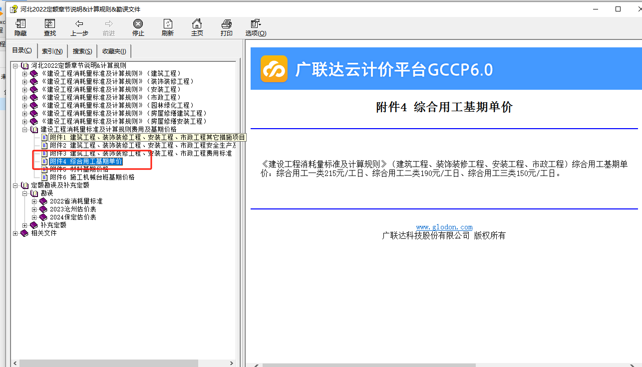

  • 有沒有河北的同事,咨詢一下衡水最新的人工費是多少?
    我看22定額人工價是215,190和150,還有個22下半年指導價是100、86和67。以哪個為準?22定額定額
    2025-05-09 14:30:28 補充
    目前項目是概算階段
    2025-05-09 14:32:27 補充
    我看22年指導價是23年發布的,目前衡水有沒有最新發布的指導價。還是最新的就是用的綜合用工基期價格?
    執行2012定額時  用22下半年指導價是100、86和67
    執行2022定額時  用22定額人工價是215,190和150
