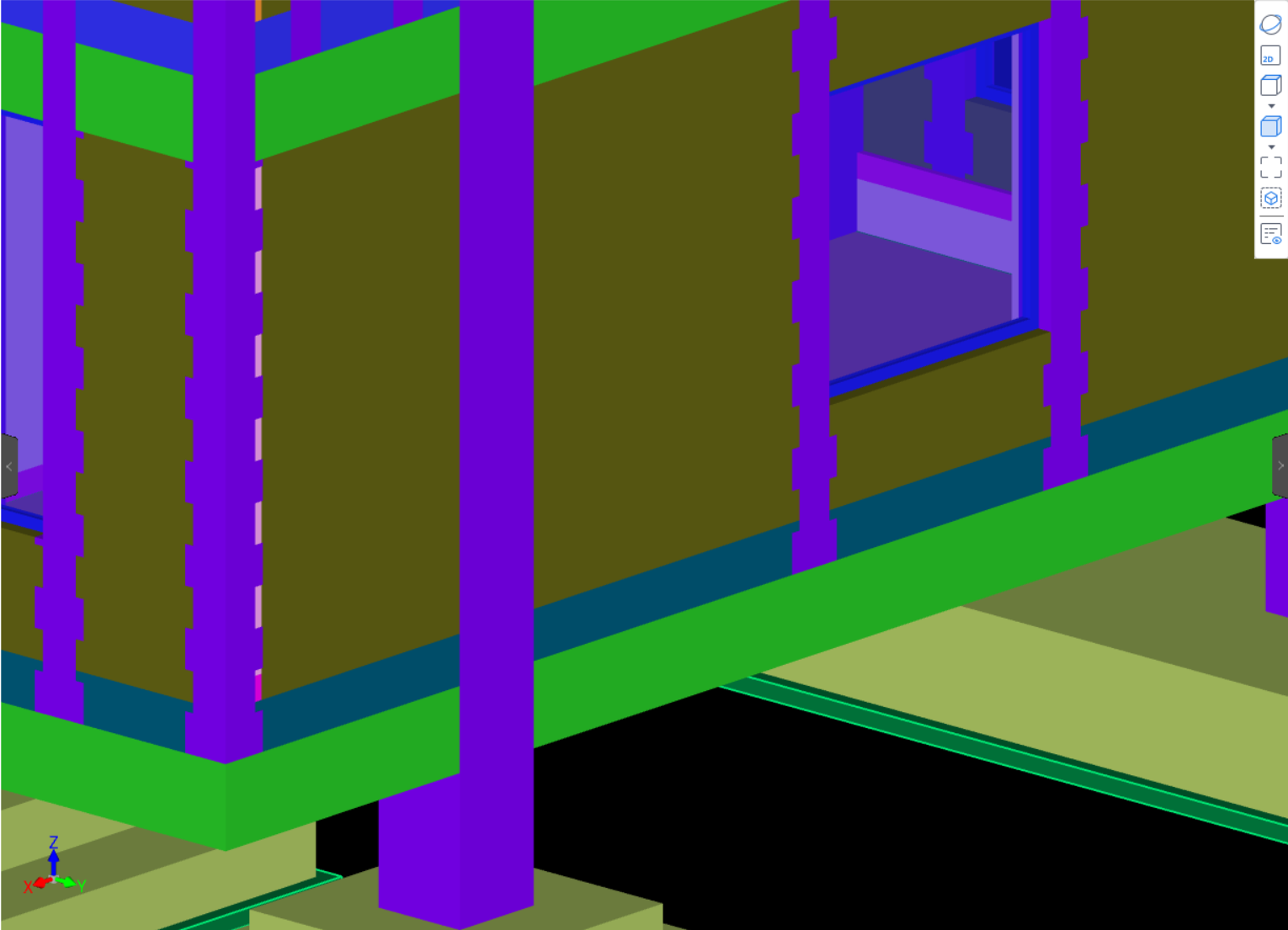

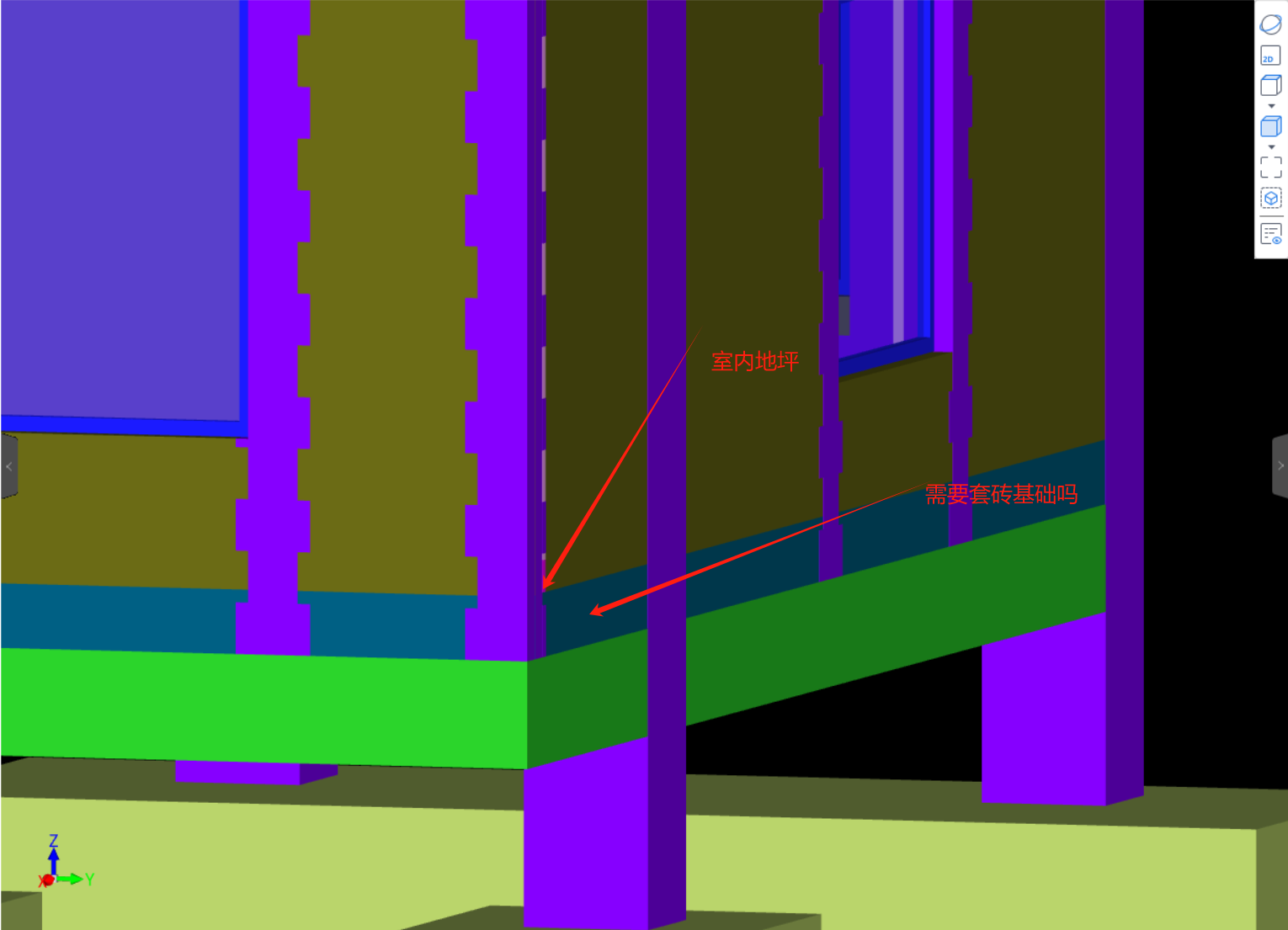

    內墻底標高為-0.1,定額說明:基礎與墻身的劃分以設計室內地坪為界,設計室內地坪以下為基礎,以上為墻身。套定額需要把內墻分成兩部分套嗎,一個正負零以下是磚基礎,正負零以上是填充墻?(磚下有梁)墻身

    在正負零附近,有混凝土梁時,通常是以梁為界,以下為基礎,以上為內/外墻
    根據你補充的內容,你在設計說明中找一下,通常會有具體的這個部位的做法要求。如果砂漿不同,則分開套,實際施工的時候,都是一起做的,如果下部的砂漿標號高,就現場加點水泥

  • 磚基礎和砌體墻分開套
    2025-05-09 14:12:47
  • 2025-05-09 14:18:05
  • 墻體座在梁上,只有墻體
    2025-05-09 14:18:27
  • 要分的
