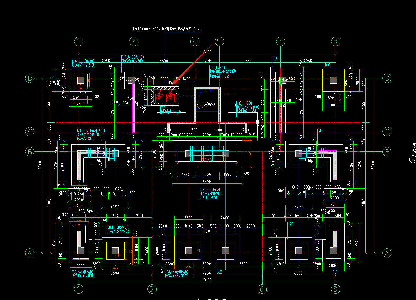

    求助,紅箭頭標的位置是一個電梯集水坑,廣聯(lián)達得集水坑必須布置在筏板或者是樁承臺上,但是這個圖紙上也沒有標注這個位置有筏板和樁承臺,所以這邊應該怎么處理啊樁
    1、可以在此集水坑位置先布置一塊筏板,再布置集水坑;
    2、可以采用筏板+剪力墻布置組成集水坑(基礎(chǔ)坑無放坡的情況下);
    2025-05-09 14:02:27
  • 看大樣圖,用筏板+剪力墻畫。
    2025-05-09 14:03:38
  • 用筏板+剪力墻處理
    2025-05-09 14:06:27
  • 可以畫一塊筏板不設(shè)置鋼筋 再畫集水坑
    2025-05-09 14:06:51
