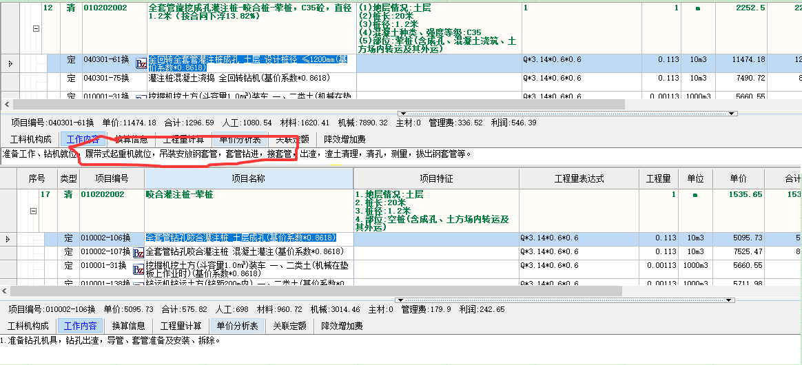

    深圳市定額請教下各位大佬,19年出的全套管定額,關于成孔這一條定額里,工作內容包含了套管的起吊設備的使用,怎么到24年新定額里就取消了,
  • 定額調整依據:根據廣東省住建廳2024年發布的廣東省建設工程定額動態調整,全回轉全套管成孔定額確實取消了原2018版定額中關于套管起吊設備的費用計取。
    調整背景:此次修訂主要基于市場實際施工工藝優化,現代全套管鉆機普遍自帶液壓起吊系統,無需單獨配置起重設備。原2018版定額中的"汽車式起重機"臺班費屬于重復計列。
    現行計價方式:2024版定額將套管吊裝作業整合至"全套管鉆機"臺班單價中,不再單獨列項。
    實際應用時需注意:套管子目人工消耗量較2018版下調15%(反映機械化程度提升),機械費增加液壓系統維護費用(約增加8%),新增套管深度系數調整表(不同深度按1.0/1.2/1.5三級調整)。
