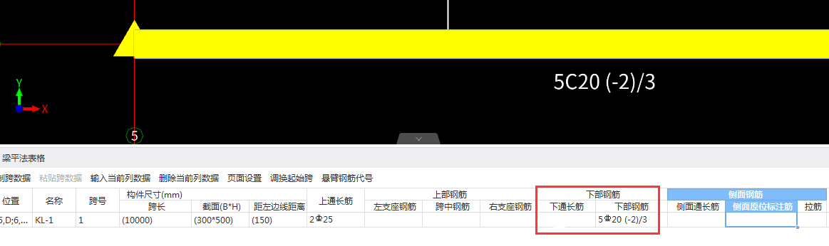

  • 關于5c20 2(-2)/3的鋼筋有些跨原位標注有下部鋼筋的時候該怎么輸入

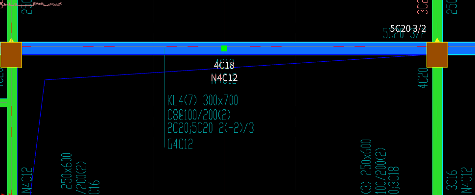

    原位標注像圖中下部鋼筋為5c20 2(-2)/3的時候原位標注有一個4c18時,下部鋼筋應該怎么輸入

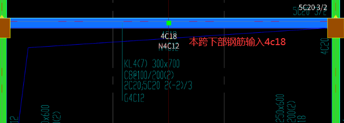

  • 有原位標注的下部鋼筋了,集中標注的下筋就不要輸入 了,原位標注優先的原則。
    沒有原位標注的下筋處要輸入 集中標注不可以輸入 的下部有不伸入支座的下筋

  • 本跨底筋,按4C18布置。不用再布置5C20了。
